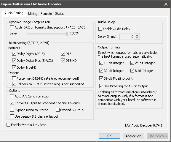

Rayman Posted January 12, 2021 Author Posted January 12, 2021 (edited) vor 2 Stunden schrieb Griga: Ohne Auto A/V Sync Correction tritt es wahrscheinlich nicht auf, aber das habe ich nicht überprüft. Danke für die Überprüfung Griga! Ich habe Auto A/V Sync Correction ausgeschaltet und getestet. Der Fehler tritt trotzdem weiterhin auf. Anbei ein Screenshot meiner LAV-Optionen; Grundsätzlich hatte ich dort keine Einstellungen vorgenommen, diese sind so wie sie bei Installation der LAV Decoder gesetzt worden (bis auf den Auto A/V Sync Test jetzt). Edited January 12, 2021 by Rayman Fix Quote
