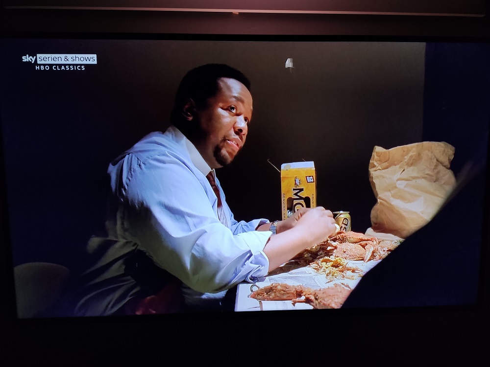

Allerdings auf meinen Android Boxen am TV habe ich bei einigen Sendern starke Artefaktbildung.
Nutze dort Tivimate / imPlayer, die beiden Player nutzen den ExoPlayer zur Wiedergabe.

Moin, bei den sky Sendern, die Sky Film Sender sind ganz schlimm.

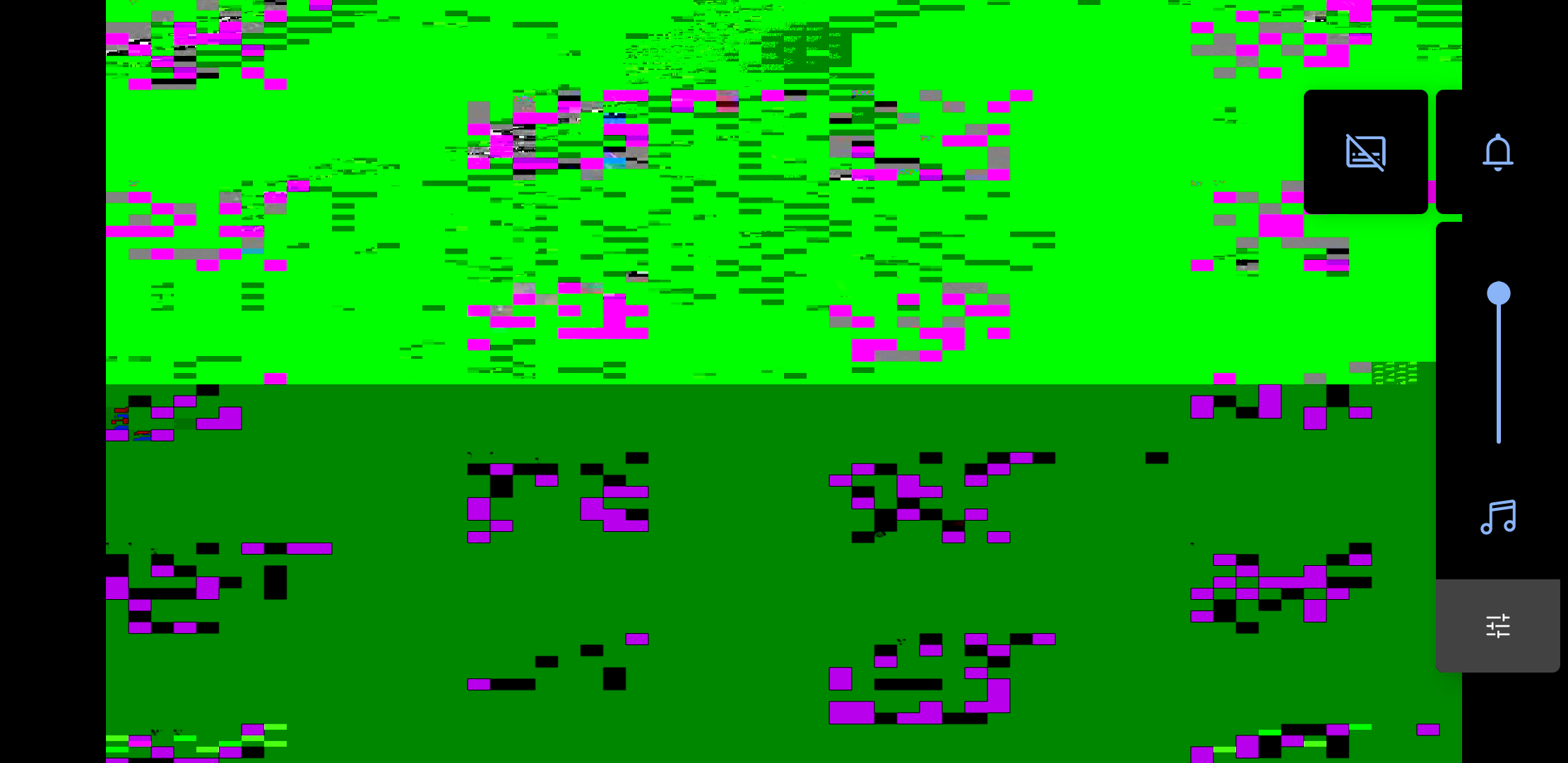

Bei meinem Google Handy Pixel 3a mit letzter 11 Version sind alle live oder 1080i Aufnahmen mit VLC abgespielt, verpixelt,
auch RTL HD, was aber geht, ist interleased Material in der SD Version (mpeg_ts >> RTL)

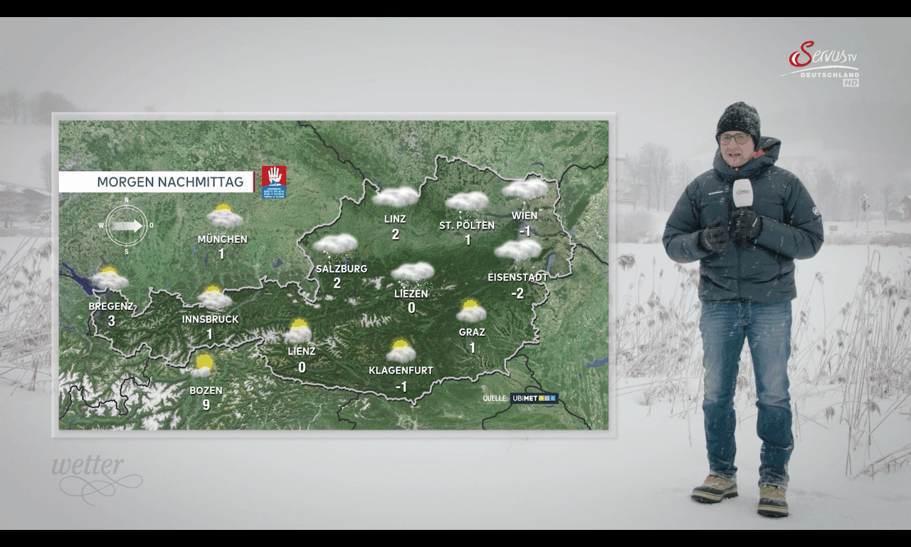

Ich habe den schwerwiegenden Verdacht daß es am Android liegt. Habe ebenfalls ein Pixel 3a mit Android 11 letzter Patchstand. Und ein 8 Jahre altes LG/Google Nexus 4 auf dem LineageOS 17.1 (unofficial) also Android 10 mit Patchstand 14.01.2021 läuft, also Android 10 statt 11 aber ebenfalls top-aktuell und läuft echt gut (LineageOS 18.1 also Android 11 gibt es erste Test-Builds).
Gerade hab ich mit beiden Telefonen mit meinem DMS getestet, ich verwende seit jeher BubbleUPnP (Kaufversion) als DLNA-Client und dieser verwendet MX-Player Pro (Kaufversion) oder VLC als Player. Beide Telefone sind gleich konfiguriert, die Displayauflösung ist halt unterschiedlich, 1280x768 am Nexus4, 2160x1080 am Pixel3a. Der einzige Sender in meiner Senderliste mit 1080i ist "Servus TV Deutschland HD".
Wie man an den angehängten Screenshots (beim Nexus4 heruntergerechnet wegen der Größe) sieht läuft es am gleichen DMS mit gleichen Einstellungen auf dem alten Nexus4/Android 10 einwandfrei, flüssig ohne Artefakte. Dagegen am Pixel3a mit Android 11 die grüne Pixelsuppe. Von daher würde ich den DMS eigentlich entlasten, der liefert per DLNA sicher den gleichen unveränderten Stream an beide Geräte.

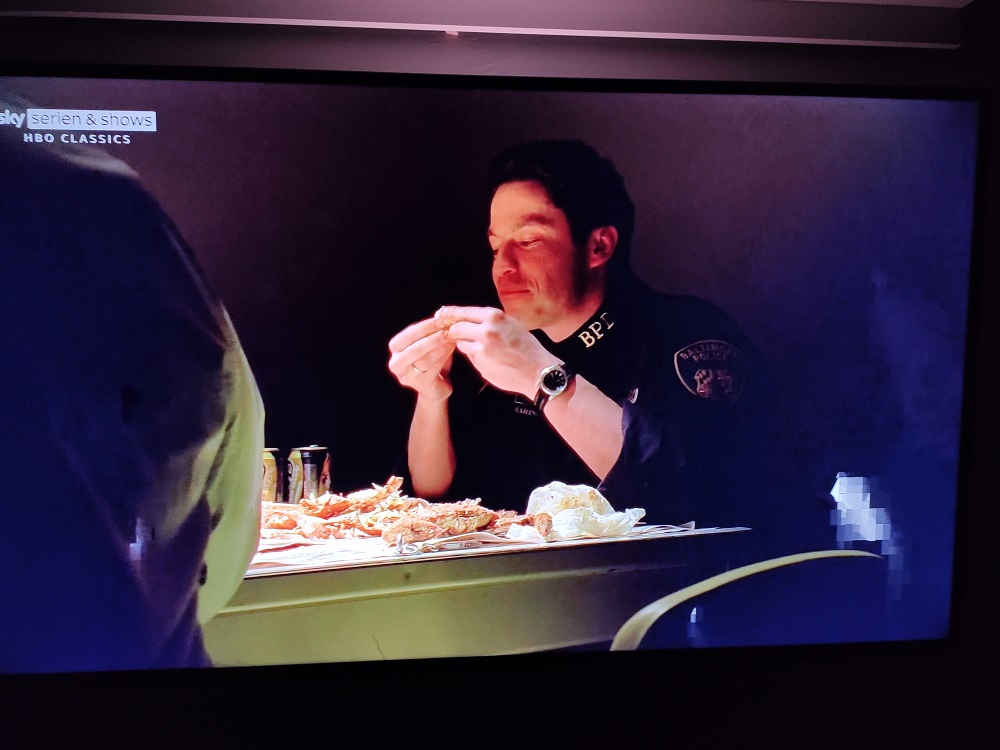

Ja wie gesagt, so krass sieht es bei mir nicht aus...
IMG_20210117_172509.jpg.790108c8eed15c74624b7f58821c8a4b.jpgIMG_20210117_172541.jpg.7a9aa6577366f61b2f2a3c2e2164ff71.jpg

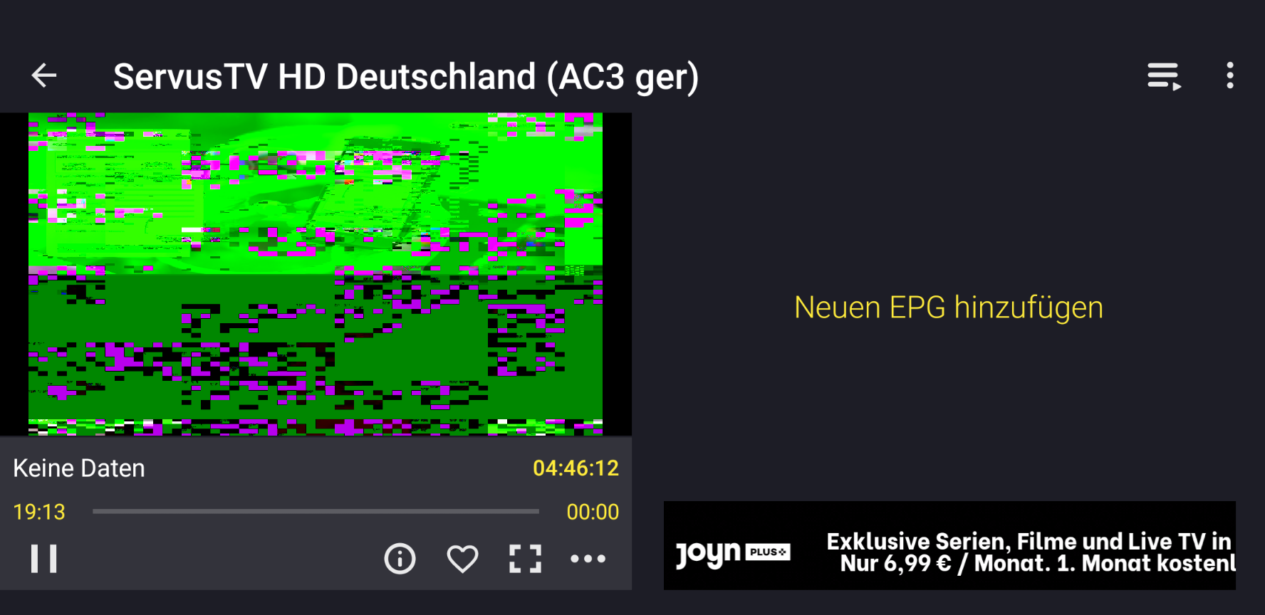

Und das macht diese App Televizo auf dem Android11-Gerät Pixel 3a mit dem 1080i Interlaced-Sender Servus TV Deutschland HD:
Bringt also auch nichts.
komisch...
Also bei Televizo beginnt die Artefakt Bildung erst wenn man eine weile schaut, aber bei mir viel weniger als bei den anderen Apps.
