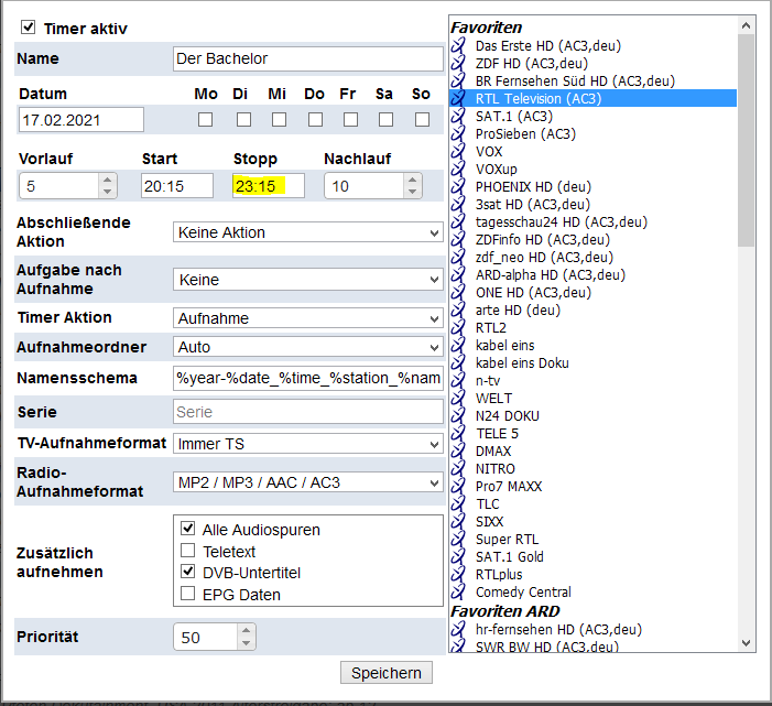

HaraldL Posted February 15, 2021 Share Posted February 15, 2021 Bei mir klappte das mit "RTL Television (AC3)" die Endezeit zu korrigieren. Das Bild entstand nach Ändern, speichern und erneut öffnen (die gelbe Markierung hab ich natürlich nachträglich im Screenshot gemacht): Quote Link to comment
blasgl Posted February 15, 2021 Author Share Posted February 15, 2021 Danke HaraldL Den Timer hast du aus der EPG-Suche erstellt, richtig? Quote Link to comment

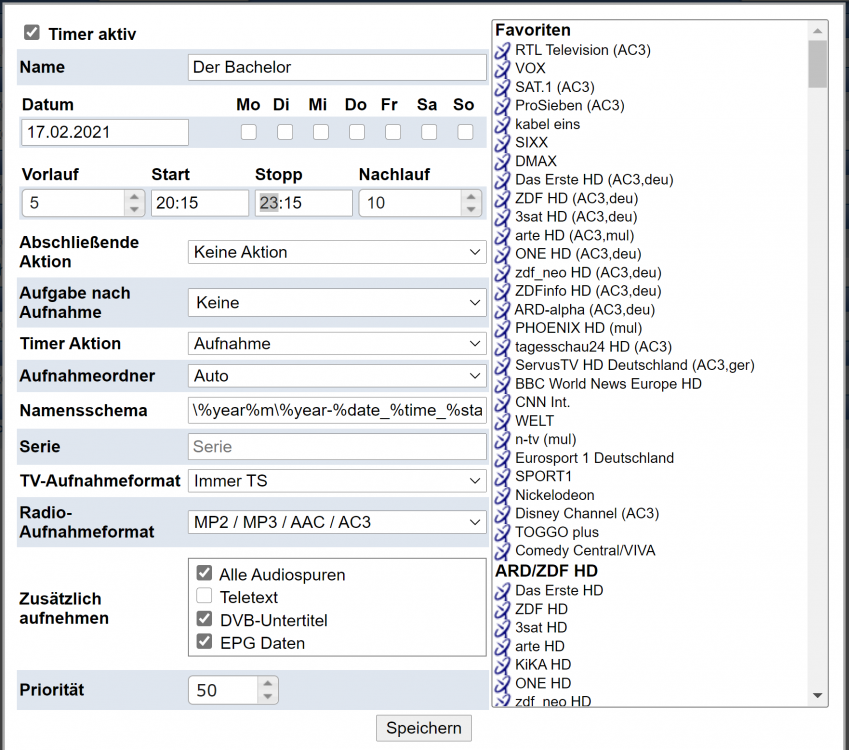

Griga Posted February 15, 2021 Share Posted February 15, 2021 Mir fällt gerade auf, dass RTL Television (AC3) in dem Screenshot von blasgl gar nicht markiert ist. Wie kommt das? Quote Link to comment
blasgl Posted February 15, 2021 Author Share Posted February 15, 2021 Tja, in den Suchergebnissen tauchen nur die "Hauptsender" auf, ohne AC3. In meiner Favoritenliste habe ich die AC3-Versionen drin, wo es geht... Quote Link to comment

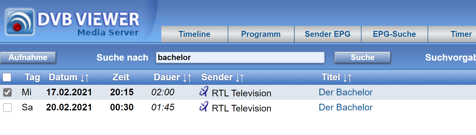

Griga Posted February 15, 2021 Share Posted February 15, 2021 Gut, jetzt kann ich es reproduzieren. Im DVBViewer Senderlisten-Editor "RTL Television" gegen "RTL Television (AC3)" austauschen. Änderung speichern (wird vom lokalen DMS automatisch übernommen). Im Webinterface EPG-Suche nach "Bachelor" nur für "RTL Television (AC3)" durchgeführt, d.h. ich habe den Sender vorher selektiert. Eine der gefundenen Sendungen selektiert und auf Aufnahme geklickt. Zur Timer-Seite gewechselt und den Timer editiert -> "RTL Television (AC3)" ist dort nicht selektiert, die Endzeit lässt sich nicht ändern. Es sieht so aus, als ob der DMS den Sender wegen (AC3) nicht wiedererkennt. Ich werde das weiter untersuchen... Quote Link to comment
Griga Posted February 15, 2021 Share Posted February 15, 2021 Das Problem entsteht offenbar, weil der Favorit "RTL Television (AC3)" nicht der Haupteintrag in der Senderliste ist, sondern ein untergeordneter Audiospur-Eintrag. Wenn man in der Senderliste "RTL Television (AC3)" zum Haupteintrag macht, klappt das auf die Suche folgende Editieren des Timers. Dazu trägt auch bei, dass sich grundsätzlich anhand von EPG-Daten keine Audiospuren unterschieden lassen. Eine EPG-Suche liefert deshalb immer Ergebnisse für die Haupteinträge in der Senderliste, auch wenn man die Suche explizit auf einen Favoriten begrenzt, der ein Audiospur-Untereintrag ist. Auf dem Weg zum Timer kommt die EPG Sender-ID ins Spiel (die der Zuweisung Sender <-> EPG-Daten dient), und damit geht die Audiospur-Information verloren. Damit ist klar, wie sich das Problem anwenderseits vermeiden lässt. Unklar bleibt jedoch, wieso in der Senderliste des Timerdialogs überhaupt kein Sender selektiert wird, nicht mal "RTL Television" als Haupteintrag. Ohne selektierten Sender wird ein (editierter) Timer natürlich nicht gespeichert. Daran knabbere ich noch... Quote Link to comment
