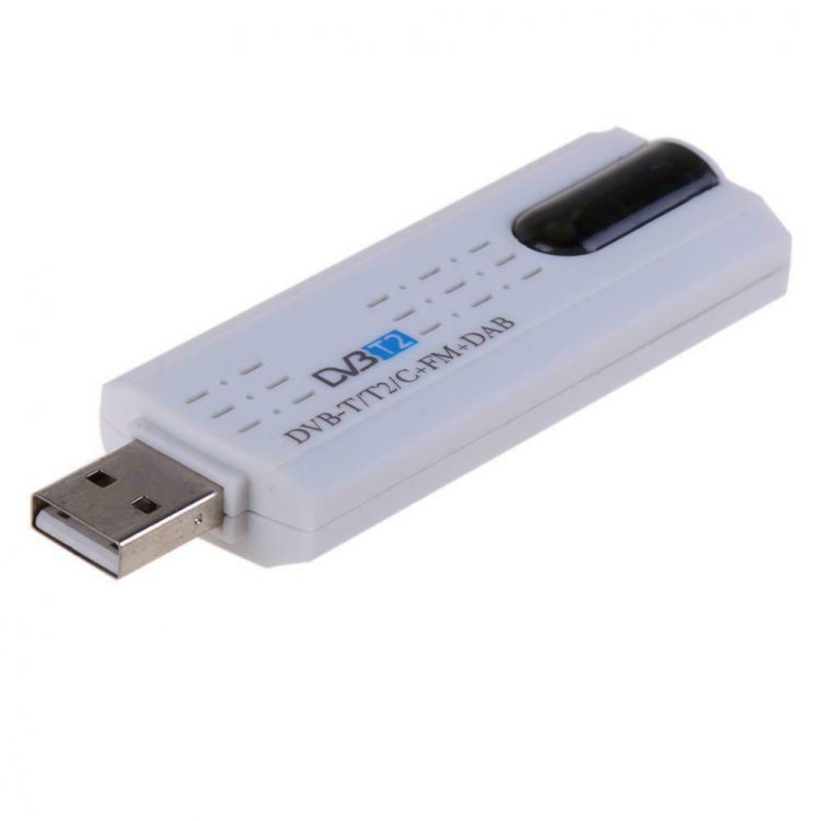

Beutolomäus Posted February 28, 2021 Posted February 28, 2021 Hallo, ich möchte gern wissen, ob dieser chinesische Stick vom DVBViewer unterstützt wird - siehe Foto! Oder lohnt es sich überhaupt diesen zu kaufen? Gruß und Dank Quote

nuts Posted March 1, 2021 Posted March 1, 2021 Dann eben das Verkaufsangebot bei ebay. Vielleicht findet man dort weiterführende Informationen für deine Frage ... Dem Bild lässt es sich nicht entnehmen ob der Stick unterstützt wird. Quote

Webturtle Posted March 3, 2021 Posted March 3, 2021 (edited) Hallo, es handelt sich um einen Astrometa Stick, den es auch unter verschiedenen Name gibt (vgl. TOOGOO USB 2.0 Digital DVB-T / T2 SDR + DAB + UKW HDTV TV Tuner Receiver Stick bei Amazon). Er wird vom DVBViewer unterstützt. Ich habe an meinem Windows 10 Notebook zwei davon parallel im Einsatz für den DVB-T2 HD Empfang. Es ist auch Radio-Empfang (FM und DAB+) möglich, aber nur mit der mitgelieferten Software. Und zur letzten Frage: Bei 19,61 Euro bei Amazon lohnt es sich allemal diese Sticks zu kaufen (aber auch für mehr). Das Angebot, das Du, Beutolomäus, bei Ebay gefunden hast, ist sogar noch günstiger als das was ich bei Amazon gefunden hatte. Günstigen kommst Du nicht zum DVB-T2-HD Empfang außer vielleicht Du suchst den Weihnachtsmann. Viele Grüße Webturtle Edited March 3, 2021 by Webturtle Quote
Griga Posted March 3, 2021 Posted March 3, 2021 vor 2 Stunden schrieb Webturtle: Er wird vom DVBViewer unterstützt. Nicht explizit. Er funtkioniert nur auf allgemeiner (BDA-)Basis mit dem DVBViewer. Außerdem hat @Beutolomäus, so auskunftsfreudig wie er ist , nicht angegeben, was er damit empfangen will. Falls es sich um DVB-C handelt: Erst mal im Forum recherchieren! Bei der Empfangsart sind Anwender mit Astrometa-Sticks & Co. auf erhebliche Hindernisse gestoßen. Bei DVB-T2 bekommt man mit Astrometa sowas jedenfalls nicht zu sehen: weil der Anwendung dafür ein spezielles (herstellerspezifisches) Interface bekannt sein muss. Bei aktuell erhältlicher Hardware gilt das nur für die (teuren) PCIe-Karten von Digital Devices und die Hauppauge Solo/DualHD-Sticks, weiterhin für DVBSky und mit Einschränkungen für TBS. Im obigen Screenshot handelt es sich um eine "Physical Layer Pipe" (PLP), im DVBViewer besser verständlich als "Substream" bezeichnet. Das ist ein unabhängiger zweiter DVB-T2 Transportstrom, den ein Transponder quasi huckepack mitbringt und von dem es auch mehrere geben kann. Hier verwendet ihn Freenet, um diverse Privatsender und -dienste via HbbTV bzw. Internet zu verbreiten. Um sie sehen zu können, braucht man das HbbTV Add-On. Es liefert dem DVBViewer die via Antenne gesendeten URLs. Das Format der TV-Streams ist MPEG Dash. Quote

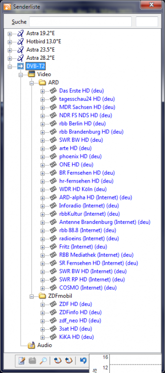

Beutolomäus Posted March 24, 2021 Author Posted March 24, 2021 Der Stick ist jetzt da. Installation unter Windows 10 ohne Probleme, unter Windows 7 hakt es noch mit den Filtern/Codecs. Hier die Sender: Quote
Griga Posted March 24, 2021 Posted March 24, 2021 Wie erwartet - mit dem Stick findet der DVBViewer den Substream des ZDF-Transponders nicht. Aber wenn man nur "normal" DVB-T2 gucken will, stört das nicht. Quote
