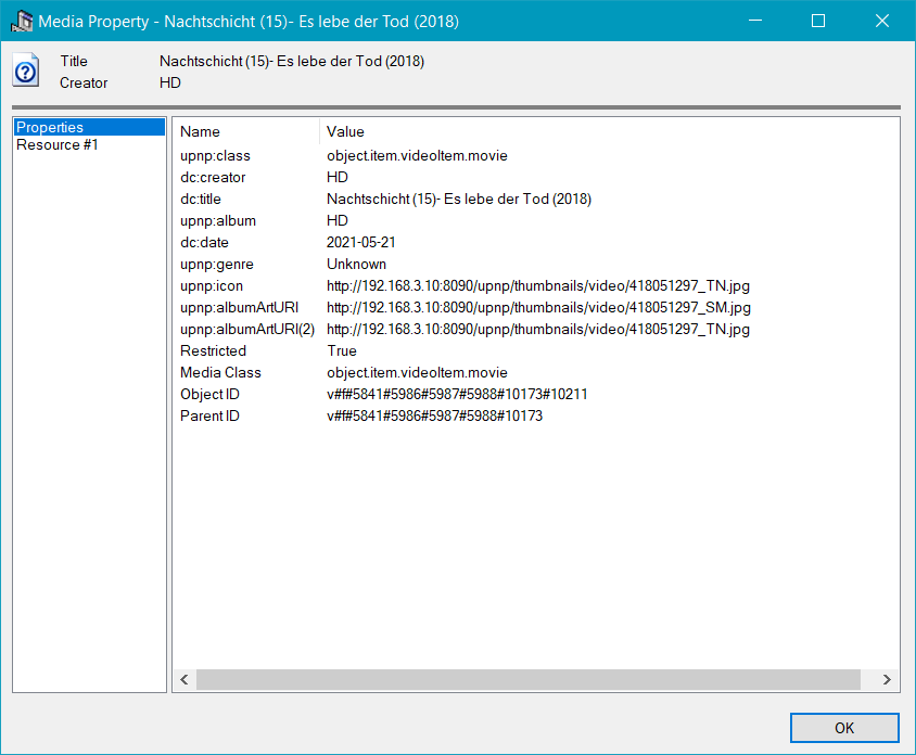

Es geht nicht nur darum, media tags in der Mediendatei (mp4) selbst zu lesen.  Aber es stimmt schon - wenn der RS eine mp4 Datei mit titel tag findet, verwendet er diesen.  Ansonsten wird der Dateiname verwendet.
Hier die Properties die RS verteilt (leider nicht viel mehr als der Titel):
Wenn du mit mediainfo.dll die von MediaArea.net meinst wundert es mich etwas, weil dort alle geschriebenen Tags für diese Datei anzeigt werden. (ich habe diese testweise mit mp3tag hereingeschrieben).
Ausgabe MediaInfo Tool - (im RS1.33 fehlende Tags gelb markiert):
