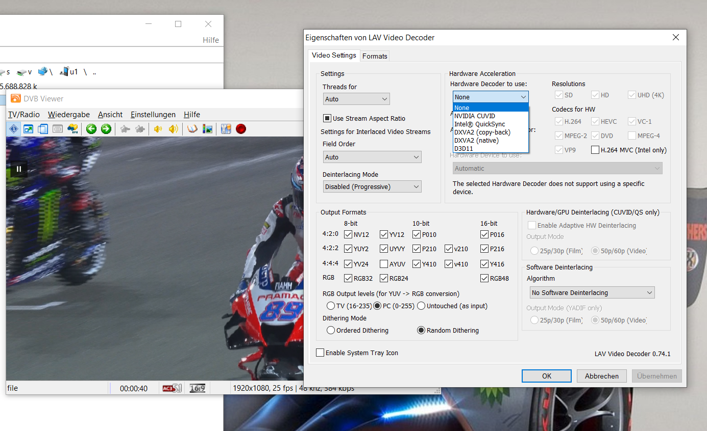

Bei Wiedergabe sehr streifiges Bild bei Kameraschwenks
leider habe ich sehr unangenehme Streifen bei Kameraschwenks.
Kann ich das irgendwo einstellen?
Es handelt sich um einen TS Stream, den ich selbst mit meiner SAT Box aufgenommen habe (FullHD).
Auf der Satbox ist das top, nur beim DVBViewer ist es streifig.
Als Codec verwende ich LAV und es ist alles auf Standard, so wie es nach der Installation ist.
Danke Euch für Hilfe

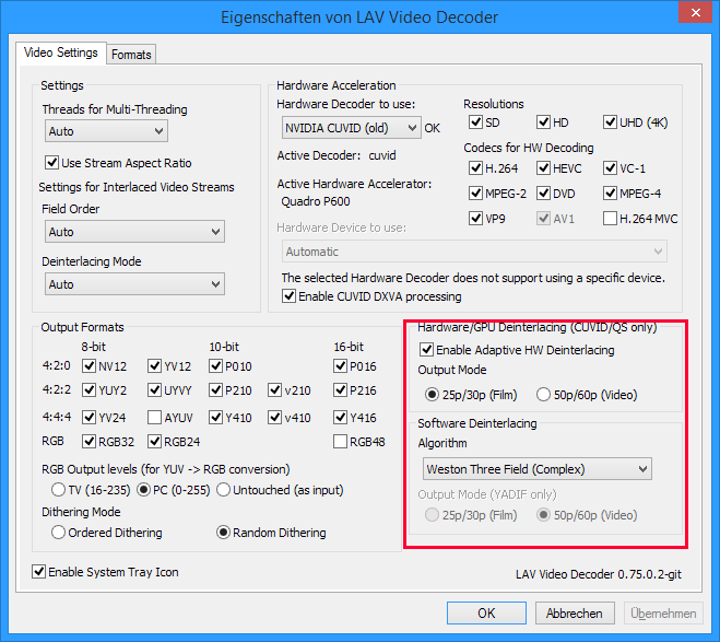

das Zauberwort heisst Deinterlacing.
Gehe mal in die Einstellungen des LAV Video Decoders (Einstellungen --> Filter --> Lav Video Decoder) und stelle da oben rechts bei Hardware Acceleration deine Grafikkarten-Hardware und unten rechts den punkt Enable Adaptive HW Deinterlacing auf aktiv. Dann sollten die Streifen nach einem Neuaufbau der Wiedergabe verschwunden sein.

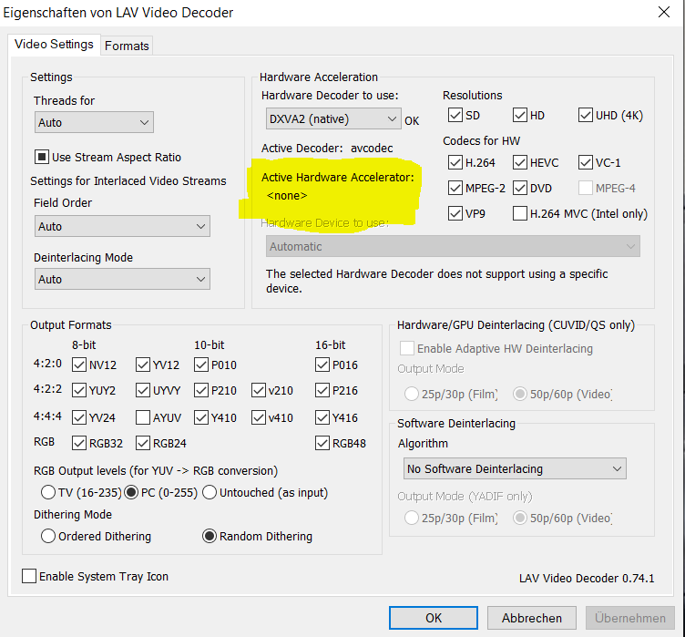

danke für die Info. Da ist leider nichts dabei, was den Punkt "Enable Adaptive HW Deinterlacing" frei gibt.
Nur:
none
nVidia CUVID
Intel QuickSync
DXVA2 (copy back)
DXVA2 (native)
D3D11
Habe ein reines AMD System mit CPU 5600X und GPU 5700 XT.
Muss ich da evtl. noch was installieren?
Nochmals Danke für weitere Hilfe.

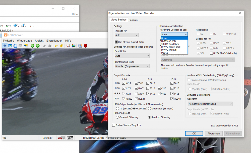

Deinterlacing ist der Kasten rechts unten, nicht die Hardwarebeschleunigung. Wobei "Hardware Deinterlacing" -> CUVID/QS only also nur für nVidia oder Intel QuickSync verfügbar ist, anscheinend nicht für AMD mit wohl DXVA2. Dir bleibt dann wohl nur darunter das "Software Deinterlacing" mit verschiedenen Optionen zu testen. Nach jeder Änderung speichern und dann Wiedergabe -> Wiedergabe neu aufbauen damit die neue Änderung wirksam wird.
Was bei 25fps also 50 Hz interlaced auch helfen könnte wäre, das Display von üblich 60 Hz auf 50 Hz umzustellen wenn möglich. Genau so macht das ein normaler Fernseher bei 25 fps, also genau 2 Halbbilder pro Vollbild bei 50 Hz. Ansonsten müssen die 25 Halbbilder pro Sekunde auf 60 Vollbilder umgerechnet werden was nicht glatt aufgeht.
Vielleicht kommen ja noch Tipps von Leuten die sich mit den Feinheiten besser auskennen. Bei mir klappt es halt dank nVidia und CUVID mit Hardware Deinterlace.

Leider gibt es keine Kombination, die funktioniert.
Der Kasten bleibt immer grau und der Software Deinterlace geht mal gar nicht, nur Ruckeln und stocken.
Mal sehen, ob es jemand mit AMD hinbekommen hat.
Auf meinem intel Laptop geht es einwandfrei, nur AMD zickt mal wieder, obwohl die eigentlich auch eigene Decoder/Encoder haben sollten, die damit funktionieren, hm.

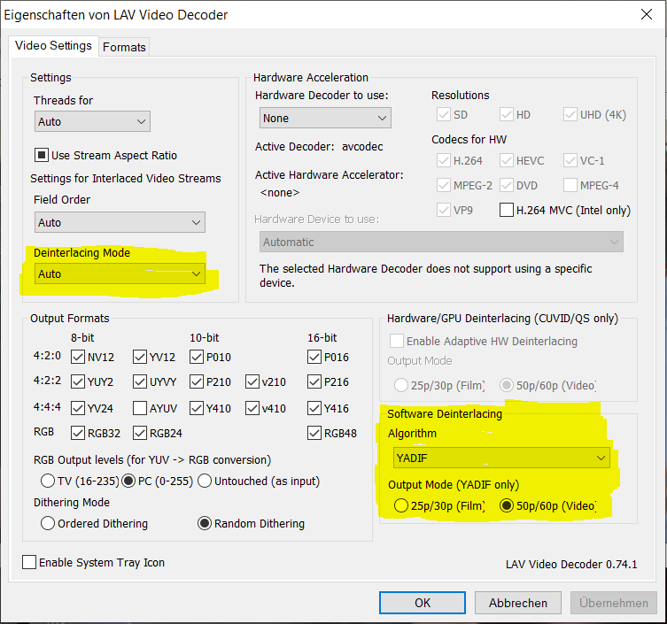

Ich habs glaube jetzt.
Es geht mit Software Deinterlacing, man muss aber auch links den Deinterlacing Mode von disabled auf Auto stellen.
Damit klappt es also auch mit den neuen AMD Karten.
So gibt es aber keine Hardwareunterstützung. Im oberen rechten Feld sollte man eigentlich DXVA2 native (ggf Optionen durchprobiert) auswählen und schauen ob die HW Unterstützung auch übernommen wird.
Die Einstellungen sollte man auch bei laufenden DVBViewer unter Einstellungen - Filter vornehmen.
Nach den Änderungen die Wiedergabe im DVBViewer neu aufbauen.
das funktioniert nicht, da einfach kein Activer Hardware Beschleuniger vorhanden scheint. Ist aber egal, da die CPU Last auch deutlich unter 5% liegt.

ja natürlich.
Nur bei DXAV2 (copy-back) und D3D11 wird die Box "Hardware Device to use: frei und ich kann die 5700 XT auswählen, aber es ändert nichts daran,
dass unter "Activer Hardware Beschleuniger" kein Device eingetragen wird und unter "Hardeware/GPU Deinterlace" bleibt auch alles grau.
Außerdem kommt es bei den besagten Einstellungen zur Diashow.
Es wäre wirklich gut, wenn mal jemand mit einer ähnlichen Hardwarekonstellation was dazu sagen könnte, alles andere ist Rätselraten.
Auch gut möglich, dass bei den neuen AMD CPUs das auch gar nicht mehr notwendig ist, aber dazu müssten sich mal die Entwickler äußern.
Fakt ist, dass das System komplett sauber installiert ist, auch alle Chipsatztreiber sind drauf und der neueste Adrenalintreiber von AMD, mehr kann man nun wirklich nicht machen. VLC und co kommt mir aber auf jeden Fall nicht auf diesen PC.
