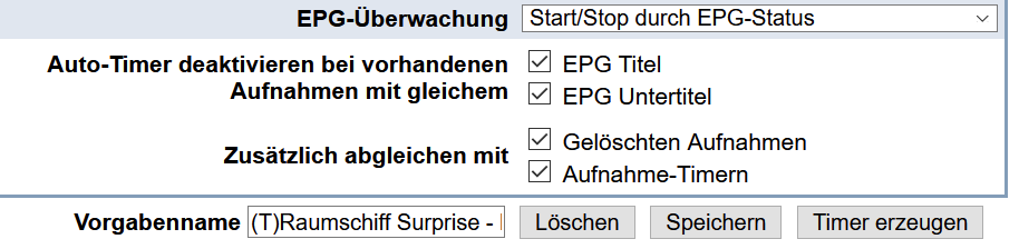

Wie sehen die Timer-Einstellungen für die betreffenden Suchvorgaben ab "Auto-Timer deaktivieren bei vorhandenen Aufnahmen mit gleichem EPG Titel" abwärts aus?

Aufnahmen müssen nicht unbedingt tatsächlich existieren, um Timer für gleichnamige Sendungen zu deaktivieren.  Im Prinzip kann man gelöschte Aufnahmen für den Ausschluss verwenden, wenn man "Zusätzlich abgleichen mit gelöschten Aufnahmen" für die Suchvorgabe aktiviert. Die gelöschten Aufnahmen sind auf der Seite "Aufnahmen" unter "Nicht vorhandene" zu finden. Dort versammeln sich alle Aufnahmen, die du im Webinterface löschst oder die der DMS bei einer Aktualisierung der Aufnahmedatenbank nicht mehr vorfindet.
Den Mechanismus könnte man für eine Ausschlussliste "missbrauchen". Insbesondere kannst du auch nicht vorhandene Aufnahmen editieren, indem du auf das Stiftsymbol klickst, das rechts beim Überstreichen mit der Maus erscheint, und für sie einen beliebigen Titel/Untertitel eintragen (damit änderst du den entsprechenden Eintrag in der Aufnahmedatenbank). D.h. du brauchst nicht unbedingt eine bestimmte Sendung aufgenommen haben, nur um auf diese Weise Auto-Timer für gleichnamige Sendungen zu deaktivieren, sondern kannst im Prinzip beliebige (nicht mehr vorhandene) Aufnahmen für den Zweck "zurechtbiegen".
Falls es klappt, wäre das die Lösung. Dann werde ich mal mit dem Editieren von vorhandenen Aufgabe bzw. deren neue Erstellung anfangen.
