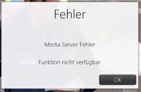

Es können keine Dateien  aus der Aufnahmeliste gelöscht werden, es kommt der Fehler:   Media Server Fehler   Funktion nicht verfügbar

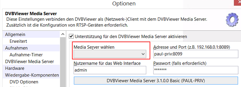

In den Optionen ist der DVBViewer Media-Server aktiviert. Beim drücken auf Testen, wird der Media-Server auch auf dem gefunden.
Im Pull-Down-Menü drüber (Media Server wählen) kann ich den Media Server aber nicht auswählen:

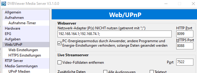

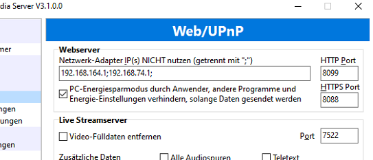

Ausnahmen für virtuelle Netzwerkkarten habe ich konfiguriert:

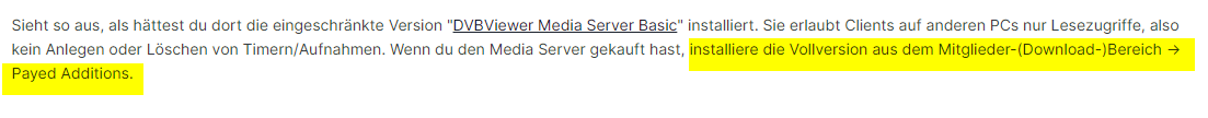

Sieht so aus, als hättest du dort die eingeschränkte Version "DVBViewer Media Server Basic" installiert. Sie erlaubt Clients auf anderen PCs nur Lesezugriffe, also kein Anlegen oder Löschen von Timern/Aufnahmen. Wenn du den Media Server gekauft hast, installiere die Vollversion aus dem Mitglieder-(Download-)Bereich -> Paid Additions.

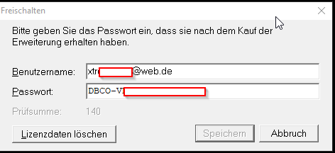

Allerdings klappt jetzt die Freischaltung nicht.
Mit meinem Benutzernamen xtr....@web.de  und dem übermittelten Passwort  kann ich den Media-Server nicht freischalten
Kann es sein, dass die mir übermittelte Lizenz den Media - Server nicht enthält?

sorry, Kommando zurück. Habe gerade gesehen, dass ich noch mal eine neue Lizenzdatei zugesendet bekommen habe. Mit diesem Code hat die Freischaltung geklappt.
