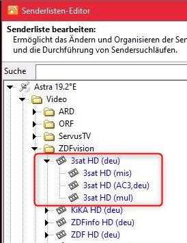

ich versuche gerade, meine Senderlisten bzw. Favoriten neu zu ordnen. Wenn ich im Senderlisten-Editor einen beliebigen Eintrag, im Beispiel 3sat HD (deu) anklicke, erscheinen mehrere weitere Einträge, also 3sat HD (mis), AC3,deu) und (mul). Welcher sollte zur Übernahme in die Favoriten ausgewählt werden und kann man die nicht benötigten von vorne herein ausblenden, damit alles etwas übersichtlicher wird?
Normalerweise der Haupteintrag. Die Audiospur-Untereinträge liefern nur bei manchen Sendungen etwas anderes:
  • mis: Audiodeskription für Sehbehinderte.
  • AC3: 5.1 Surround Sound mit 6 Tonkanälen (falls eine Musikanlage mit mehr als zwei Lautsprechern angeschlossen ist)
  • mul: Alternative Sprache, z.B. der Originalton bei englischsprachigen Filmen.
Nein. Du kannst sie zwar löschen, aber nach dem nächsten Einschalten des Senders sind sie durch die automatische Sender-Aktualisierung wieder da. Und die Aktualisierung abzuschalten (Checkbox "Nicht automatisch aktualisieren" im Senderlisten-Editor) ist nicht zu empfehlen.
Man könnte aber über ein optionales Ausblenden untergeordneter Audiospuren in der Senderliste (nicht im Editor) nachdenken...

3 minutes ago, Karthagos said:
Wie könnte das "nachdenken" aussehen? ?
Wird es tatsächlich gebraucht? Hat es einen allgemeinen Nutzen (nicht nur für dich)? Ist es einfach realisierbar? Macht es Sinn?
Zusätzliche Audiospuren klappen in der Senderliste ja nur auf, wenn man auf das Dreieck links neben dem Eintrag klickt, oder nach einem Doppelklick, nicht wie du beschrieben hast nach einem einfachen Klick (auch nicht im Senderlisten-Editor). Normalerweise bleiben sie unsichtbar.

Zu deinem konkreten Screenshot oben wie ich es mache: Ich z.B. möchte immer als Standard die AC3-Variante haben da ich 4 Lautsprecher am Rechner habe. Ich klicke also in obigem Beispiel den 2. Untereintrag (AC3 deu) an und ziehe diesen mit gedrückter Taste auf den vorherigen Haupteintrag (deu). Dadurch wechseln die die Plätze und AC3 wird zum Haupteintrag. So mache ich das mit allen Sendern die ich als Favorit haben will und die eine AC3-Spur haben. Danach ziehe ich jeweils nur den Haupteintrag mit AC3 in die Favoriten.
Da ich überall mit Favoriten arbeite sehen ich dann nur den einen Eintrag, in meinem Fall eben die AC3-Variante. Die Senderliste mit den anderen Tonspuren sehe ich nur beim Bearbeiten/Aktualisieren der Senderliste. Stört mich also überhaupt nicht.
