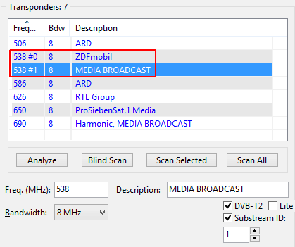

Brauchst du nicht. Mit einer soloHD sollte TransEdit beim Suchlauf Substreams (falls vorhanden) automatisch finden und in der Transponderliste ergänzen. Der ZDFmobil-Transponder hat i.a. einen von Freenet TV connect genutzten Substream. Das sieht in TransEdit so aus:
Ein Substream ist ein eigenständiger Transportstrom auf der selben Frequenz wie ein anderer Transportstrom, als wären es zwei unabhängige Transponder auf verschiedenen Frequenzen. Freenet TV connect bietet hier u.a. einige frei mittels HbbTV über das Internet empfangbare Privatsender (Welt der Wunder, N24 Doku, kabel eins Doku, Deluxe Music, MTV, Servus TV, Comedy Central, Euronews etc). Mit dem HbbTV Add-On klappt das auch im DVBViewer, vorausgesetzt man hat ein DVB-T2-Gerät, das dem DVBViewer die für Substreams erforderliche Schnittstelle bietet. Bei dem soloHD sollte das der Fall sein.
