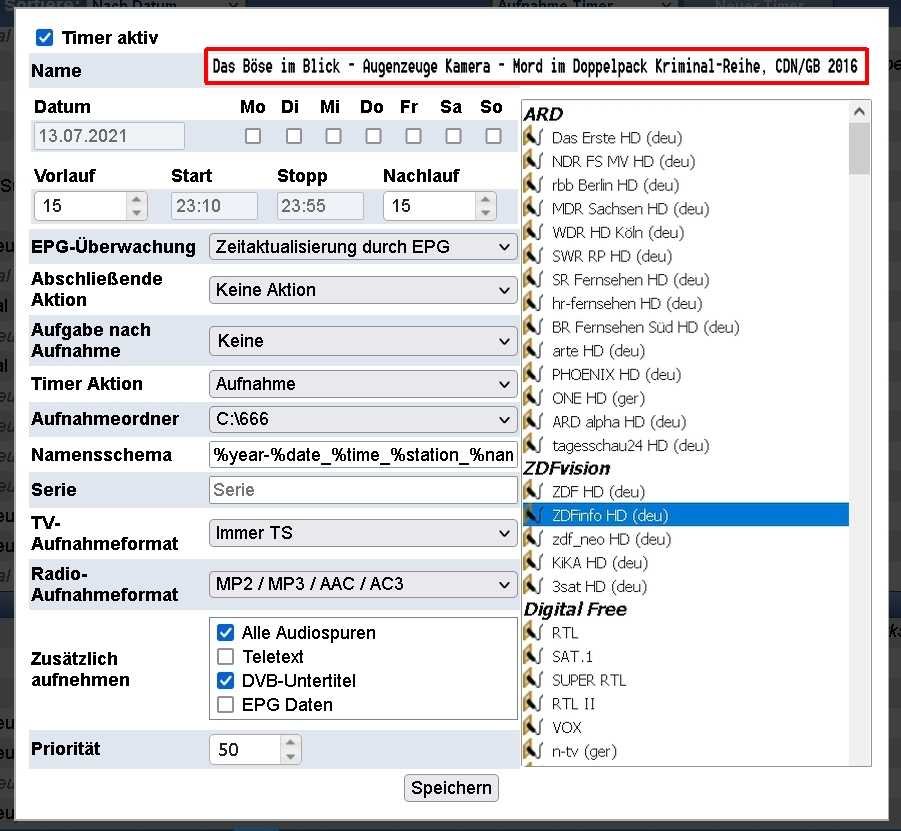

Hallo, hochgeschätztes Entwickler-Team!
Wie aufwendig wäre eine Modifikation des *Timer bearbeiten*-Menüs im DVBViewer Media Server
bezüglich der Länge der Eingabemaske für *Name* lt. Attachment,
in einem der nächsten größeren Updates?
Ich würde mich sehr darüber freuen, wenn das machbar wäre.
LG und schönes Wochenende
Wer sich mit HTML auskennt, kann den Dialog selbst umgestalten.
Zuständig ist die Datei C:\Program Files (x86)\DVBViewer\SVCweb\timer_new.html. Genauer gesagt handelt es sich um eine HTML-Vorlage (Template). Für Teile in geschweiften Klammern setzt der DMS etwas ein, bevor er die Seite ausliefert. Teile zwischen START BLOCK...END BLOCK Kommentaren kann der DMS ausblenden oder in Schleifen vervielfachen, um z.B. die Senderliste aufzubauen.

Vielen Dank für die schnelle Antwort.
Werde mal schauen, ob mir der Tipp was bringt, was meine html-Kenntnisse angeht.
LG

Hallo, ja es scheint auf Anhieb zu funzen. Habe  --->style="width:480px mal einfach von 240px verdoppelt.
Der Dialog muss jetzt zwar horizontal gescrollt werden, da insgesamt breiter, kann ich aber mit leben.
Vielen Dank nochmals für den schnellen Support.
LG
