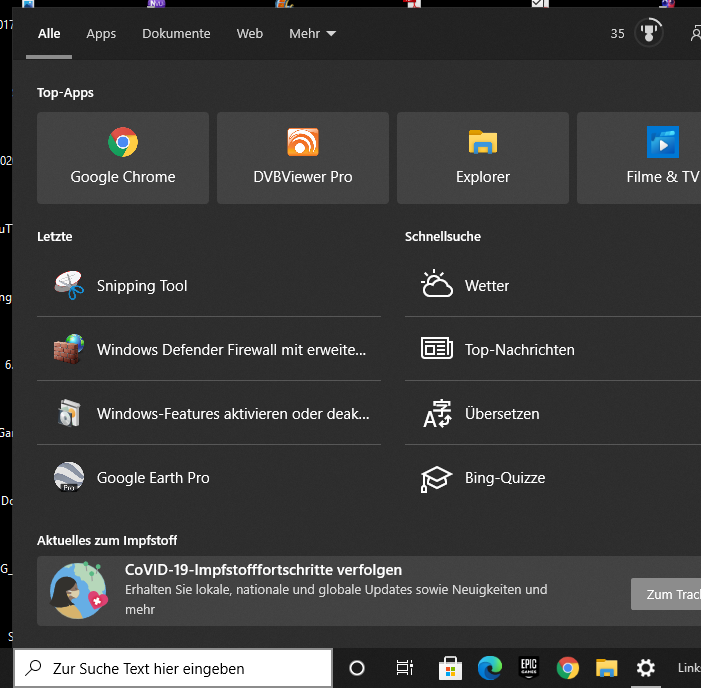

Seit einem Update von Windows 10 kann ich die Taste F5 (OSD ROT) nicht mehr benutzten. Es kommt dann immer so ein Infofenster. Achtung: Das Fenster kommt nur wenn man keinen Bowser geöffnet hat. Weiß jemand wie ich das zurückstellen kann so das die Taste F5 wieder beim DVBViewer funktioniert?

Ich habe gerade mal einen Testrechner entsprechend aktualisiert. Jedoch kein Problem mit F5. Der DVBViewer reagiert darauf normal. Offenbar ist nur dein System betroffen.
Was sich bei dir öffnet, ist das Suchfenster (bei mir mit Windows-Taste+Q). Sucht man mit Google nach Microsoft search window F5, sieht man, dass das Problem schon früher vereinzelt aufgetaucht ist. Eine eindeutige Ursache konnte ich dem jedoch nicht entnehmen.
Hast du eine spezielle Tastatur mit einem speziellen (herstellerspezifischen) Treiber oder sonstiger dafür installierter Software?

Problem gelöst. Ich habe schon seit einigen Jahren eine Funktastatur von "Microsoft mit Touchpad"
Gerade eine stink normale Tastatur ohne irgendwelche Sondertasten angeschlossen und F5 funktionierte damit normal.
