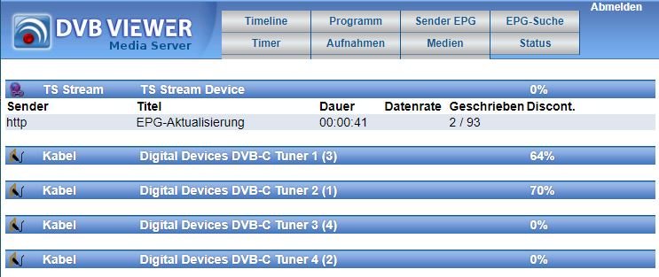

Allerdings scheint es aber nun ein Problem mit der Verwendung der Tuner (Digital Devices Cine C2 v7 mit 4 Tunern) auf dem DMS-PC zu geben.
Um sicherzustellen das alle Tuner verwendet und durch den DMS verwaltet werden habe ich testweise insgesamt 4 Verbindungen zum DMS aufgebaut (2 lokal auf dem DMS-PC über Bild-in-Bild Funktion und 2 auf einen anderen "remote" DVBViewer-Client). Damit auch wirklich alle 4 Tuner für den Test angesprochen werden, habe ich für jede Verbindung einen Sender auf einen anderen Transponder gewählt (ARD, ZDF, SAT1, RTL)
Während dieser Test auf meiner 32Bit Installation super funktioniert (reproduzierbar), ist jetzt - auf 64Bit - nach der zweiten Verbindung Schluss - Ich sehe zwar das ich mit dem DMS verbunden bin, aber es kommt nix und der Screen bleibt schwarz. In der DMS WebGUI sieht das dann so aus:
Ich habe schon versucht hier im Forum eine heiße Spur zu meinem Problem zu finden, aber ehrlich gesagt weiß ich gar nicht so genau nach was ich da suchen soll?!
Keine Ahnung ob es was für die Analyse bringt, aber ich habe mal ein support.zip auf dem remote DMS-PC erstellt auf dem ich kein Bild mehr bekomme (Verbindung 3 und 4).
Über jeden Tipp wie ich das weiter analysieren oder fixen könnte, wäre ich echt dankbar.

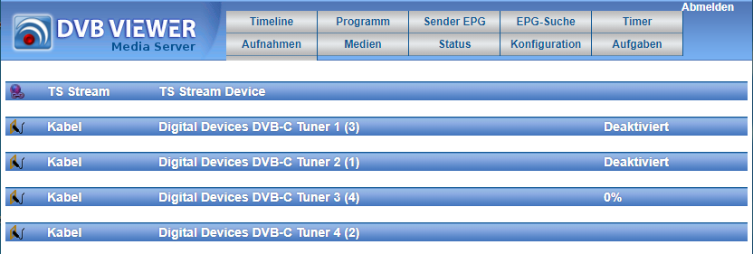

Es sieht so aus, als ob zwei Tuner überhaupt kein Signal bekommen. Ich würde die Tuner einzeln testen, d.h. alle anderen in den Optionen -> Hardware auf "Gerät verwenden aus" setzen, um die Ursache einzukreisen.
Hi Griga,
danke für dein Feedback. Hattest Recht, wenn ich die Tuner 1 und 2 deaktiviere geht gar nichts mehr:
Aber warum funktionieren Tuner 3 und 4 unter Win10 32Bit, aber nicht mehr unter Win10 64Bit? Hab auch nochmal alle Settings DDControlCenter geprüft ... alles genauso wie unter Win10 32Bit konfiguriert.
