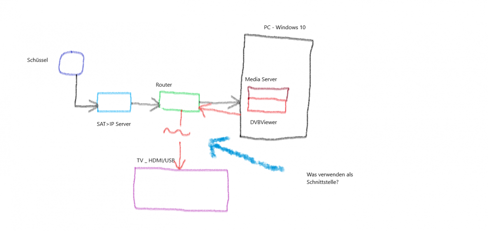

stern Posted September 13, 2021 Author Posted September 13, 2021 Hallo Griga, danke für deine Geduld. Ich möchte dich nicht überstrapazieren aber ich denke wir schreiben aneinander vorbei. Ich will den TV nicht am PC anschließen sondern die Signale die der DVBViewer bzw. Mediaserver ins Heimnetzwerk sendet von da in den TV bekommen. Es gibt TV-Boxen wie ich glaube die das können aber gibt es auch noch andere Möglichkeiten? Es dürfen sich auch andere hier im Forum beteiligen tut euch keinen Zwang an.? Zum besseren Verständnis hänge ich mal eine Skizze an. Quote
taf73 Posted September 18, 2021 Posted September 18, 2021 Nimm nen Raspberry Pi als Sat2IP oder DVBViewer Client Quote
stern Posted September 18, 2021 Author Posted September 18, 2021 Hallo taf73, wie meinst Du das mit dem DVBViewer Client? Quote
Webturtle Posted September 18, 2021 Posted September 18, 2021 Hallo, ich nehme an taf73 meint mit DVBViewer Client einen Rechner im Netzwerk, auf dem der DVBViewer nicht läuft, mit dem aber Aufnahmen mit dem DVBViewer programmiert werden können und mit den Sendungen oder Aufnahmen des DVBViewers angesehen weden können. Der DVBViewer selbst läuft auf dem Server. Dieser muß ein Windows Rechner sein (Ausnahme ist glaube ich ein iOS). Auf einem Raspberry Pi würde er wohl nicht laufen. Er taugt daher nur als Client. Viele Grüße Webturtle Quote
