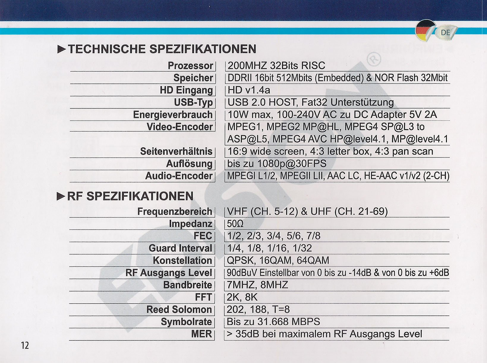

Huldrich Posted December 16, 2021 Author Posted December 16, 2021 Habe das Gerät ausprobiert. Mit der TV-Box ist Sense, DVBViewer erkennt kein Signal über DVB-T und DVB-T2. Gescannt habe ich mit DVB-T Europe. Allerdings funktioniert es mit dem HDMI Output von meinem Laptop mit einer Auflösung von 1920x1080. DVBViewer erkennt einen Kanal. Habs mit Zattoo getestet, wird 1:1 übertragen, Video und Ton sind synchronisiert. Wie Trill Ian gesagt hat, liegt das wahrscheinlich daran, dass das HDMI von der Box verschlüsselt ist und das Gerät nicht auf der weissen Liste steht. Oder könnte es sein, dass das ausgehende DVB-T Signal in einem Bereich liegt, wo es von DVBViewer nicht erkannt wird? Untenstehend die Specs. Verstehe kaum etwa davon. Vielleicht kann mir jemand sagen, ob DVBViewer mit einem DVB-T Europe Scan das Signal erkennen sollte. Quote
Huldrich Posted December 16, 2021 Author Posted December 16, 2021 Oder muss man davon ausgehen, dass das Gerät für den Ausgang immer die gleiche Frequenz und was weiss ich noch alles benutzt, gleichgültig welche HDMI-Quelle man anschliesst? In dem Fall wäre das HDMI von meiner TV-Box tatsächlich verschlüsselt, den für den gleichen Kanal, mit dem das Laptom-HDMI übertragen werden kann, bleibt der Bildschirm schwarz, wenn ich mit diesem Kanal das HDMI von meiner TV-Box anschliesse. Quote
