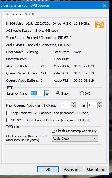

du meinst das hier? Mir fällt da nichts auf. Ich habe es mit einem funktionierenden Sender verglichen. Sieht identisch aus.

vor 4 Stunden schrieb BarFly:
du meinst das hier?
Ja. Sieht soweit ok aus. Es gibt offenbar keine Probleme beim Empfang oder im DVB-Hardware/Treiberbereich.
Also bleibt nur die Wiedergabe im DVBViewer bzw. die daran beteiligten Komponenten (siehe Optionen -> Wiedergabe-Komponenten) einschließlich Grafikkarte als Problemquelle. Da müsstest du mal etwas experimentieren, z.B. einen anderen Decoder für H.264 Video oder den EVR Enhanced Video Renderer (statt EVR Custom) einstellen, um das Problem weiter einzukreisen. Oder auf der Eigenschaftsseite des LAV Video Decoders (siehe Einstellungen -> Filter) bei "Hardware Decoder to Use" auf None oder DXVA2 Native wechseln, je nach dem, was bei dir aktiv ist. Danach den Dialog mit OK schließen und im DVBViewer Wiedergabe -> Wiedergabe neu aufbauen ausführen, damit es wirksam wird!
