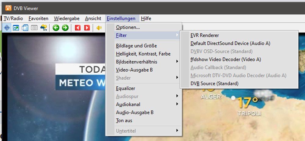

Hilft vielleicht bei laufender Wiedergabe, Einstellungen -> Filter -> DVB Source aufzurufen und den Haken bei "Check Timestamp Discontinuity" zu entfernen? Danach OK und im DVBViewer Wiedergabe -> Wiedergabe neu aufbauen, damit es wirksam wird.

Einstellungen -> Filter -> LAV Audio Decoder -> Audio Settings -> Auto A/V Sync Correction ist angehakt?
Hmmm.... bei mir erscheint kein LAV Audio Decoder bei den Filter-Einstellungen?!
vor 42 Minuten schrieb lilbarnny:

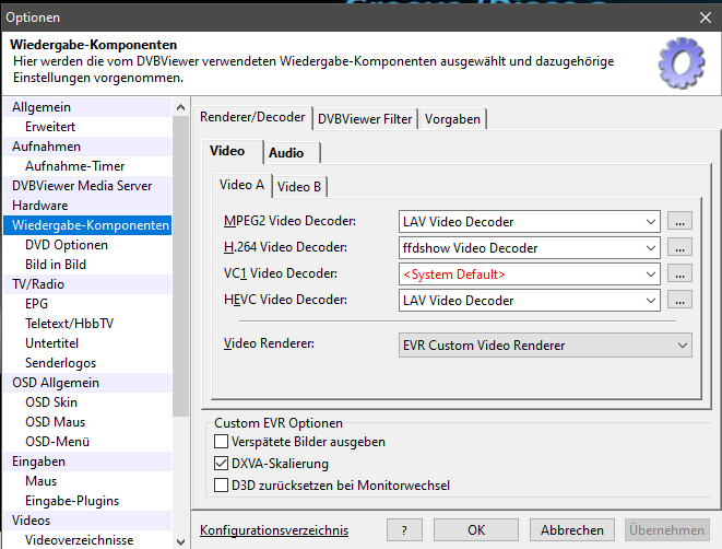

Dann hast du wahrscheinlich unter Optionen -> Wiedergabe-Komponenten -> Audio für das betreffende Audioformat den Microsoft Decoder eingestellt. Laut deiner support.zip ist das für AAC der Fall.

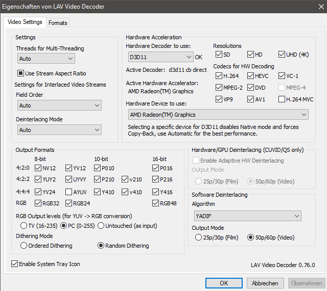

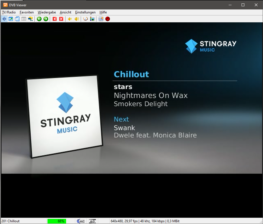

Ich hätte da noch eine Frage: Mir ist aufgefallen, dass bei den von mir anfangs erwähnten MPEG2-AAC Musiksendern früher beim Wechsel von einem Musikstück zum anderen die CD-Cover automatisch aktualisiert wurden. Das passiert nun nach einer Neuinstallation des DVBviewers nicht mehr, das Bild ist wie eingefroren und wird erst dann wieder auktualisiert wenn ich mit dem Anfasser die Größe des DVBViewer Fensters verändere. Woran könnte das liegen?

weitere screenshots
