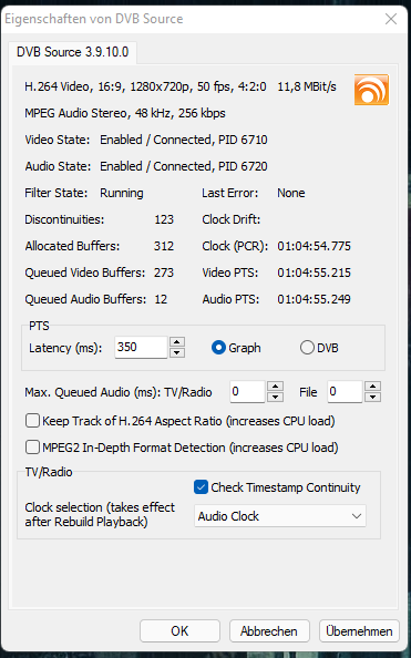

Zeigt die Eigenschaftsseite des DVBViewer Filters dabei eine zunehmende Anzahl Diskontinuitäten an?
Ja, richtig. Ich habe gerade einfach mal aufgemacht. Schon nach kurzer Zeit steigt die Anzahl. Ein Screenshot ist im Anhang.
Dann ist das ein netzwerktechnisches Problem. Der DVBViewer erhält einen gestörten Stream mit fehlenden Datenpaketen.
Es hängt damit zusammen, dass Sat>IP als Protokoll UDP verwendet. Das darin von Sat>IP eingebettete RTP-Protokoll sieht anders als HTTP nur in geringem Umfang Fehlerkorrekturmaßnahmen vor, ist dafür aber effizienter, da weniger Verwaltungs-Overhead anfällt.
Normalerweise ist UDP in einem Heimnetz kein Problem. Im Einzelfall (und insbesondere in einer Konkurrenzsituation) hängt es jedoch davon ab, wie Daten priorisiert werden und welche maximale Netto-Gesamtdatenrate verfügbar ist. Meistens verliert UDP gegen HTTP, da der Client bei HTTP fehlende Datenpakete erneut anfordert, was den Traffic weiter erhöht. Eine weitere mögliche Ursache ist eine unzulängliche Arbeitsweise des Netzwerkadapter-Treibers oder anderer Netzwerkkomponenten.
Das ist naheliegend. Dem Widerspricht einzig das problemlose Abspielen im VLC-Player. Der bezog den Stream allerdings direkt von der Digibit R1, ohne Umweg über den RPi, dessen Netzwerkkarte ein Nadelöhr sein könnte. Vielleicht liegt da eine Priorisierung vor. Ich habe den DVBViewer jetzt auch auf den Direktstream umgestellt, was problemlos funktioniert. Es gibt keine Diskoninuitätsfehler mehr, gibt dann aber Konflikte mit der Aufnahme auf dem RPi. Aber Letzteres ist nicht euer Problem.
