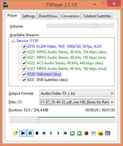

Seit dem Update des TSPlayers auf v2.5 werden im Hauptfenster (zum Auswählen der Streams, die man behalten/verwerfen möchte) die Streams für Videotext und/oder DVB-Untertitel zwar noch angezeigt, sind aber abgewählt und auch manuell nicht per Klick hinzuzufügen (Bug?). Das heißt, man verliert bei jeglicher Bearbeitung zwangsläufig die besagten Textinformationen.
Kann man dies wieder ermöglichen?
vor 6 Stunden schrieb febefe:
Wenn als Output Format "Audio/Video PS (.mpg)" gewählt ist, ist das so beabsichtigt und war schon immer so.
Bei "Audio/Video TS (.ts)" kann ich es mit dem TSPlayer 2.5..1 nicht nachvollziehen:
Du hast natürlich Recht: Nach der Installation von v2.5 war der TSPlayer auf seine Standard-Einstellungen gesetzt. Nach jahrelangem Workflow mit der "alten" Version (mit der Einstellung auf .ts anstatt .mpg) hatte ich das übersehen. Danke, dass du mir die Tomaten von den Augen genommen hast! ?

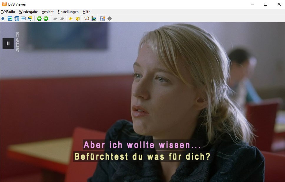

Schon seit einer Weile fällt mir auf, dass bei Aufnahmen, die DVB-Untertitel enthalten, diese beim öffnen mit dem TSPlayer manchmal nicht erscheinen und somt nach der Bearbeitung auch nicht erhalten bleiben.
Hier ein Beispiel:
So sieht die mit DVBViewer erfolgte Aufnahme (mit deutschen DVB-Untertiteln) aus.

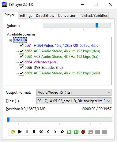

Wenn ich dieselbe .ts-Datei mit dem TSPlayer öffne, entsteht folgendes:
Es fehlen die deutschen DVB-Untertitel.
Möglicherweise tritt dieses Verhalten vor allem bei Aufnahmen von arteHD auf.
Kann man dieses Verhalten des TSPlayers nachbessern?
vor 4 Stunden schrieb febefe:
Es fehlen die deutschen DVB-Untertitel. Möglicherweise tritt dieses Verhalten vor allem bei Aufnahmen von arteHD auf. Kann man dieses Verhalten des TSPlayers nachbessern?
Eventuell gibt es am Anfang der Aufnahme keine deutschen Untertitel. Probiere eine deutliche Erhöhung der Suchtiefe (Settings -> Search Depth).
