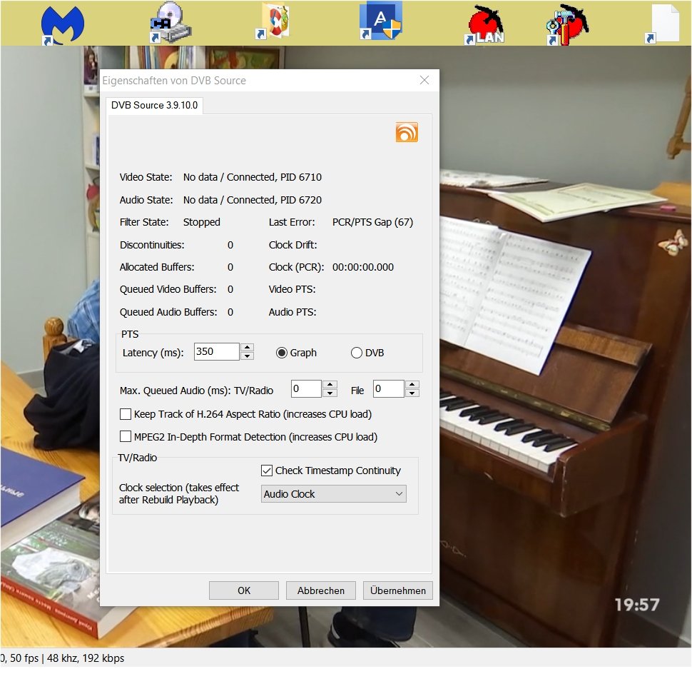

Aufschlussreich könnte auch ein Blick auf die Eigenschaftsseite des DVBViewer Filters sein. Was zeigt sie ann, wenn das Problem auftritt? Poste eventuell einen Screenshot.

DVB Filter screenshot sieh unten.

Es sieht so aus, als hättest du auf der Frequenz 11347 V, auf der die drei Sender senden, keinen oder nur bruchstückhaften Empfang. War das früher mal anders? Gibt es andere Sat-Empfänger an der selben Außenanlage, mit denen du es überprüfen kannst?
