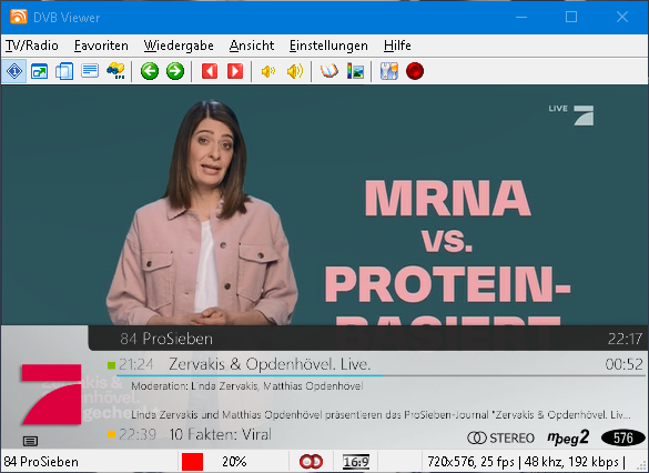

Hallo zusammen,
das ist schon merkwürdig:
Ich höre einfach nur Radio mit dem DVBViewer und aus heiterem Himmel wird es plötzlich einfach ruhig.
Ich habe mir dazu den Radio Stream (WDR4 über Astra) eingeschaltet und bin dann vom Computer auf den Balkon gegangen und habe mich Richtung Sonnenliege bewegt.
D.h. ohne Benutzereingabe war plötzlich einfach so der Astra-Stream weg...
(Beim TV-Stream ist es auch so)
Ich habe dann DVBViewer geschlossen und wieder geöffnet.
Dann wurde mir angezeigt: Kein Gerät verfügbar, obwohl im Gerätemanager alle 3 PCTV Sticks verfügbar sind.
Die 3 Sticks hängen an einem USB 3.0 Hub der von einem Netzteil mit Strom versorgt wird.
Der Tausch von USB Kabeln oder die Nutzung von anderen USB-Hubs (2.0 / 3.0) hat hier nicht geholfen.
Auch das Anschließen der Sticks ohne Kabel, direkt an den USB-Port amMainboard behebt diesen Fehler leider nicht.

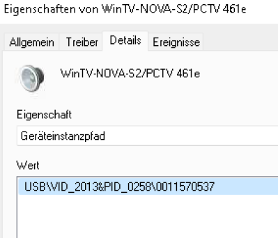

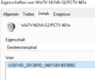

Ich habe gelesen, dass sich manchmal die USB-Geräte-ID's ändern.
Das tun sie hier aber nicht.

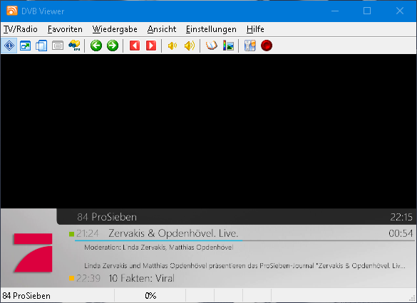

Grade ist es dann wieder aufgetreten:
Die Werbepause kam im TV, ich wollte umschalten und es ging nix.
Mir ist dann die Signalanzeige in der Statusleiste aufgefallen, wo der Balken sonst bei 20% oder bei ~67% steht.
Je nachdem welche Schüssel grad aktiv ist (Ich habe 2 Schüsseln auf Astra gerichtet).
Siehe Foto.

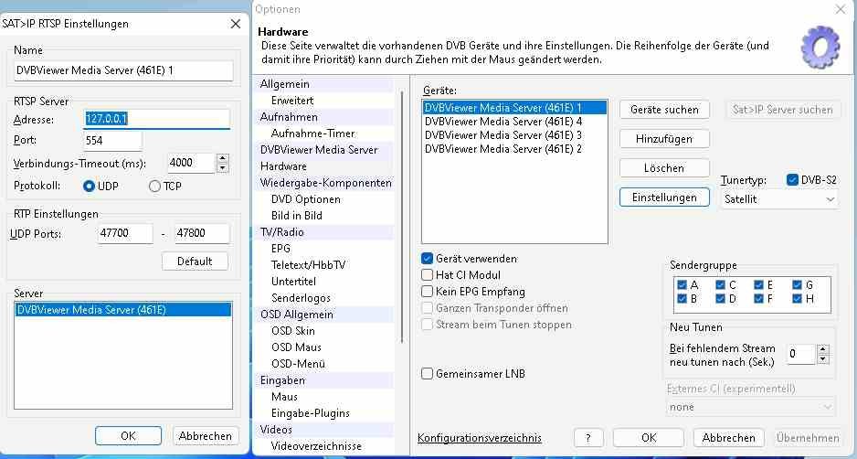

Angeschlossen habe ich jetzt insgesamt 4 TV-Sticks (4x 461e)
Nun teste ich den Beta-Treiber und habe dafür im Recording-Service Aufnahmen erstellt.
Nebenher läuft im DVBViewer ein Radioprogramm.
Im DVBViewer habe ich 4 RTSP Geräte eingerichtet, die alle auf 127.0.0.1:554 (Standard) zeigen.
Jetzt ist mir aufgefallen, dass die aktuelle Sendung im DVBViewer abgebrochen wird (es reißt einfach ab), wenn der Recording Service eine Aufnahme startet.
Schließe ich dann den DVBViewer und öffne ihn erneut, wird ein anderer Stick gewählt und die Wiedergabe läuft dann weiter.
So ist es jedesmal wenn eine Aufnahme startet.
Das Verhalten ist reproduzierbar.
Ist natürlich doof, wenn man eine Sendung schaut und dann eine Aufnahem startet.
Es besteht dann immer Handlungsbedarf. :(
Ich könnte mir vorstellen, dass es was mit dem belegen Hardware für die Aufnahme zu tun hat.
Möglicherweise ist auch einfach der DVBViewer dem Recording-Service unterlegen und der Recording-Service steht in der Hirachie über dem DVBViewer.
Dann würde es das Verhalten erklären.
Vielleicht wird aber auch einfach vom Recording-Service wahllos irgendeine Hardware belegt und es wird nicht durch den Recording-Service geprüft, ob diese möglicherweise schon von einer anderen Instanz (DVBViewer) benutzt wird.
Kann das sein ?

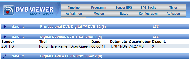

Sehr unwahrscheinlich. Der Media Server dreht beim Start einer Aufnahme keinem Client den Hahn ab, solange er noch freie (unbelegte) Tuner zur Verfügung hat. Seine Hardware-Verwaltung ist in der Hinsicht sehr gut ausgetestet. Viele Anwender verwenden mehr als einen Tuner.  Ein systematischer Fehler hätte bereits zu zahlreichen weiteren Reports geführt, die das gleiche Problem schildern.
Wenn  der Media Server einem DVBViewer-Client zwecks Aufnahme den Tuner wegnimmt, weil es keinen freien mehr gibt, schaltet er den DVBViewer zwangsweise auf den aufgenommenen Sender um (mit entsprechender Meldung im DVBViewer) und bricht die Wiedergabe nicht einfach ab.
Es ist deshalb eher anzunehmen, dass der Hauppauge-Treiber die Geräte immer noch nicht sauber auseinanderhält. Wie sieht bei dem von dir geschilderten Szenario (Wiedergabe im DVBViewer läuft, Aufnahme eines Senders auf einer anderen Frequenz startet) die Anzeige auf der Status-Seite des Webinterface aus? Bei mir zeigt sich mit drei Sat-Tunern folgendes Bild:
Der DVBViewer gibt das Erste HD wieder. Der DMS versorgt ihn via RTSP / Sat>IP mit dem ersten Tuner von oben (Angabe einer Signalstärke). Mit dem zweiten Tuner wird ZDF HD aufgenommen. Der dritte ist noch frei. Die Anzeige aktuialisiert sich alle 10 Sekunden. Du kannst jedoch den Browser auch manuell veranlassen, die Seite sofort neu zu laden.
Falls sich bei dir zusätzlich eine Hintergrund-EPG-Aktualisierung einmischen sollte, schalte sie für Versuche ab, um für übersichtliche Verhältnisse zu sorgen: Konfigurations-Seite -> EPG Update alle 12 Stunden aus, eventuell auf der Aufgaben-Seite eine laufende EPG-Aktualisierung beenden, bevor du das Problem reproduzierst.
Du hast übrigens für zwei deiner Tuner im DMS die Sendergruppe B ausgeschlossen. Falls es in deiner Senderliste der Gruppe B zugeordnete Sender gibt, sind die beiden Tuner nicht für sie verwendbar. Das würde ich in den DMS-Optionen -> Hardware korrigieren, sofern es keinen speziellen Anlass für die Maßnahme gibt.

Mir ist aufgefallen, dass der Senderwechsel nicht immer vollzogen wird, wenn ich im DVBViewer den Sender wechsle.
Im DVBViewer habe ich ja RTSP Geräte eingestellt.
Wenn ich diese RTSP Geräte lösche und dann auf Geräte suchen klicke, werden die 461e-Sticks eingetragen.
Dann kann ich den Sender wechseln.
Was mache ich denn da falsch ?
Eigentlich kann man da ja keine Fehler machen, oder habe ich da vielleicht iwo was falsch eingestellt ?
Edit:
Ich habe jetzt die Einstellungen vom Media Server geöffnet und quasi direkt wieder geschlossen ohne was zu ändern.
(in den Einstellungen vom DVBViewer sind RTSP Geräte eingetragen)
Dann habe ich den DVBViewer geöffnet und jetzt läuft der Stream wieder...
Die Sticks hatte ich nicht angefasst, also auch nicht abgezogen o.ä.
Nur die Einstellungen auf und direkt wieder ok...
Irgend eine Idee ?
