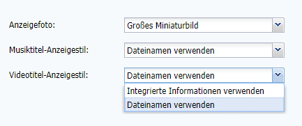

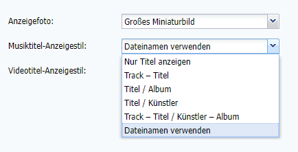

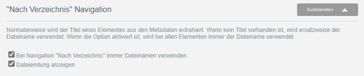

Ich schlage vor, dass man, vergleichbar wie bei Twonky Server oder QNAP Media Streaming, einstellen kann, ob man bevorzugt die Metadaten oder immer den Dateinamen mit Dateiendung angezeigt bekommen mochte.
So sieht es in Twonky Server aus:
So sieht es im QNAP Media Streaming, getrennt einstellbar für Musik und Video, aus:
