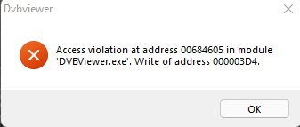

Liebe Forengemeinde,
Es gibt bei mir ein Problem nach DVB-S / S2 Aufnahmen, wenn als abschließende Aktion z.B. "beenden" gewählt wird.
Nach Einrichtung einer Aufnahme in der Nacht sperre ich das System (mit Win + L) am Abend, und beim Entsperren sehe ich unzählige Popup Fenster wie dieses hier:
mit einem Piep-Ton im Sekundenrhythmus.
Als einzige Aktion bleibt nur das Programm (DVBViewer.exe) über den TaskManager zu canceln; damit verschwinden dann auch alle Popup Fenster.
Meine Frage: ist der Fehler bekannt, und, wenn ja, gibt es bereits eine Abhilfe.

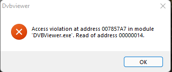

Heute habe ich dieses Popup Fenster wieder erhalten, allerdings nur ein einziges mal (und nicht als endlose Serie wie früher, wo nur noch ein cancel der exe via Taskmanager half). Meine EInstellungen für die Aufnahme waren wieder "DVBViewer beenden" als abschließende Aktion, Wiedergabe auf "aus", minimieren des Hauptfensters, und ein Lock des Users (damit sich meine 3 Monitore in den Stromsparmodus begeben). Das Popup zeigte heute:
Das bei mir installierte Programm ist die Version 7.2.1.1 vom 12.04.2022 07:33 (über die ich per PN informiert wurde)

Ich habe die Stelle im Code ermittelt, aber noch nicht herausgefunden, auf welche Weise es hier beim Beenden des DVBViewers zu einer Zugriffsverletzung kommen kann. :iiam: ... falls sich noch etwas ergibt, melde ich es hier.
Danke jedenfalls für die Rückmeldung!
