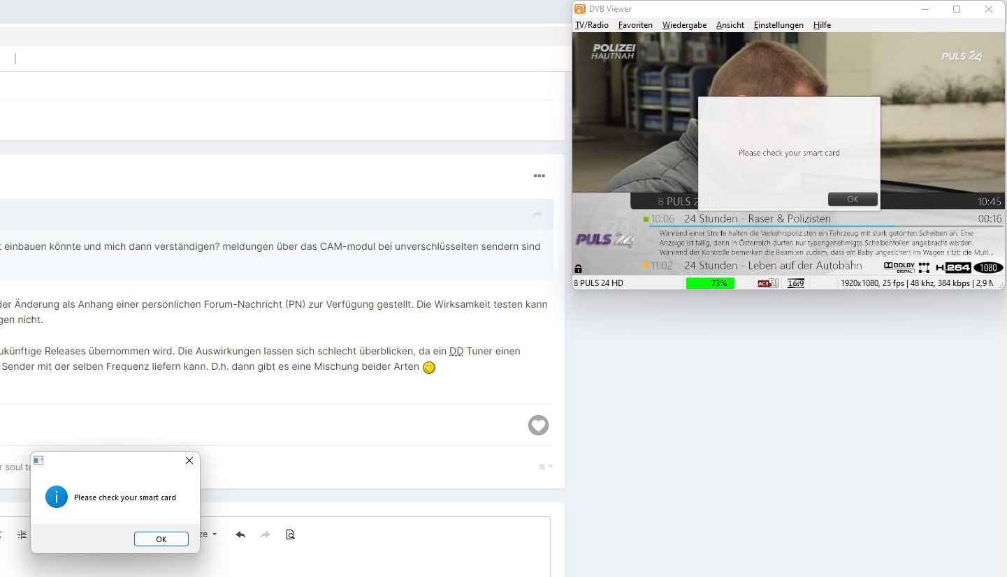

Kaeptn Posted April 20, 2022 Author Posted April 20, 2022 (edited) bin momentan nicht zu hause, also kann ich es nur beschreiben: es kommt ein fenster inmitten des fernsehbildes mit einem OK-button mit dem man es wegklicken kann. bzw. verschwindet es nach ca. 4 sekunden. Edited April 20, 2022 by Kaeptn Quote
Griga Posted April 20, 2022 Posted April 20, 2022 Ich glaube, ich habe es gefunden. Die Meldung kommt vom CI/CAM. Es fordert den DVBViewer auf, sie anzuzeigen. Das passiert entweder im OSD mit 5 Sekunden Timeout (so wie von dir beschrieben) oder in einer Windows Messagebox, je nach Situation. vor 21 Stunden schrieb Kaeptn: bei mir wird beim programmwechsel häufig "Please check your smart card" angezeigt. dies tritt nur bei unverschlüsselten programmen auf und ist nach sekunden wieder weg. das ist einfach nur ein wenig lästig. Wenn du mit Google nach "Please check your smart card" suchst, wirst du sehen, dass es nicht nur den DVBViewer betrifft. Vielleicht kannst du etwas mit den Hinweisen anfangen, die in anderen Foren gegeben werden. Im DVBViewer lässt es sich schwer vehindern. Den Meldungsmechanismus unterbinden ist schlecht möglich - in anderen Situationen wird er ja vielleicht gebraucht. Man könnte höchstens optional eine vom Anwender konfigurierbare bestimmte Meldung wegfiltern. Wir bauen allerdings sehr ungern Sachen ein, die nur für einen Anwender einen Nutzen haben. Ein allgemeiner Nutzen ist bislang nicht sichtbar. Quote

Griga Posted April 22, 2022 Posted April 22, 2022 vor 8 Stunden schrieb Kaeptn: es wäre echt toll wenn man die möglichkeit einbauen könnte und mich dann verständigen? meldungen über das CAM-modul bei unverschlüsselten sendern sind schließlich unnötig. Ich habe dir eine DVBViewer-Testversion mit der Änderung als Anhang einer persönlichen Forum-Nachricht (PN) zur Verfügung gestellt. Die Wirksamkeit testen kann ich leider nicht. Bei mir gibt es solche Meldungen nicht. Ich kann auch nicht versprechen, dass es in zukünftige Releases übernommen wird. Die Auswirkungen lassen sich schlecht überblicken, da ein DD Tuner einen verschlüsselten Sender plus unverschlüsselte Sender mit der selben Frequenz liefern kann. D.h. dann gibt es eine Mischung beider Arten Quote
Kaeptn Posted April 23, 2022 Author Posted April 23, 2022 hallo, habe die exe ausgetauscht. die meldung bei den unverschlüsselten programmen ist weg. aber jetzt ist mir aufgefallen das die meldung noch im Puls 24 HD (verschlüselt) kommt. ab und zu sogar mit einem window-fenster mit derselben meldung. ansonsten funzt alles soweit ich es bis jetzt kurz getestet habe.. danke! Quote
Griga Posted April 23, 2022 Posted April 23, 2022 vor 6 Stunden schrieb Kaeptn: aber jetzt ist mir aufgefallen das die meldung noch im Puls 24 HD (verschlüselt) kommt. Schaue im Senderlisten-Editor nach, ob der Sender als verschlüsselt gekennzeichnet ist, also die entsprechende Checkbox einen Haken hat. Ich glaube, der war früher mal unverschlüsselt, so dass ihn der Suchlauf womöglich als solchen erfasst hat. vor 6 Stunden schrieb Kaeptn: ab und zu sogar mit einem window-fenster mit derselben meldung. Das sollte nur passieren, wenn kein OSD angezeigt werden kann, also z.B., wenn der DVBViewer minimiert oder der Radio-Fenstermodus aktiv ist. Quote
