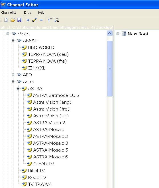

sirius_4 Posted March 14, 2005 Posted March 14, 2005 hallo lars, habe da einen kleinen fehler entdeckt. bei gleichem programm- und paketnamen legt channellist editior einen unterordner unter dem programm an. im attachement unter dem programmnamen astra wird das paket astra mit den enthaltenen programmen angelegt. das ganze passiert beim laden der source datei. es ist dabei egal, an welcher stelle der paketordner "astra" steht. (also ob hinter betadigital oder eben nicht nach dem alphabet geordnet etc). es geht zwar grundsätzlich, wenn man die programme einzel in die neue liste schiebt nichts verloren, aber auch nur wenn man den angelegten unterordner beachtet. schiebt man den kompletten ordner in die neue liste und speichert die liste ab, fehlen die programme aus dem unterordner komplett. gruß sirius_4 Quote
Guest Lars_MQ Posted March 14, 2005 Posted March 14, 2005 Oha, das ist wohl ein bug in der Ladenroutine. Das werde ich mir gleich mal anschauen. Danke für den Hinweis :-) lars Quote

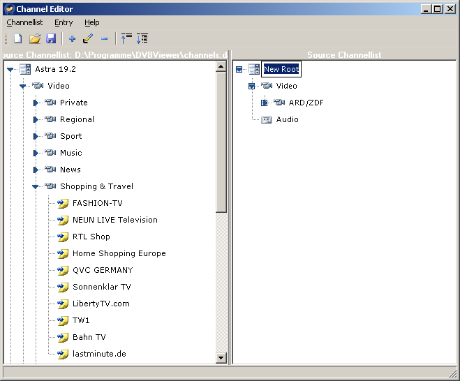

Granini Posted December 24, 2005 Posted December 24, 2005 Hallo alle zusammen, ich höre immer nur das der Channeleditor so gut sein soll und das man mit seiner Hilfe eigene Listen erstellen kann, doch leider habe ich ein Problem damit. Vom Verstädnis her kein Problem, bestehtende Channel.dat öffnen (links) Eigene erstellen (rechts) dann via Drag & Drop gewünschte Kanäle auf die eigene Liste ziehen..... Doch genau da besteht das Problem... ich kann einen Kanal anklicken und mit rüber ziehen, doch der sender erscheint nie auf der rechten Seite.. ich bekomme dort keinen Sender eingefügt, lediglich die Baumstrucktur kann ich verändern!!! Was mache ich falsch? Kann mir jemand helfen? DVBViewer 3.2.5 Channellist Editor V 1.1.2 Danke im Voraus. Quote
maju Posted January 8, 2006 Posted January 8, 2006 Was mache ich falsch? Kann mir jemand helfen? Du erstellst ein neues Stammverzeichnis. Darunter findest Du die Gruppen Video und Audio. In diese Gruppen kannst Du aber noch KEINE Sender ziehen. Erstell' dazu unter Video nochmals eine Gruppe (z.B. "Meine Gruppe"). Erst in diese Gruppe können nun Sender gezogen werden. Ausserdem scheint es so zu sein, dass ein Stammverzeichnis ohne Gruppen unter Video und Audio auch gar nicht gespeichert wird. Quote
Granini Posted January 20, 2006 Posted January 20, 2006 ohh das ist ja peinlich... meinchmal ist man echt Blind... :-) Danke maju, hat mir sehr geholfen. Quote
