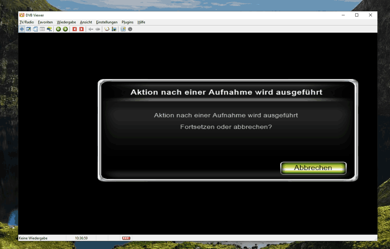

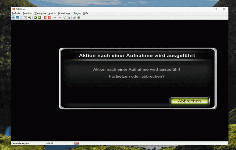

Bei mir sieht das so aus (siehe DVBV.gif). Dieses Bild sehe ich kurz nach Ende der Aufnahme und auch unmittelbar nach dem Aufwecken aus dem Ruhezustand.
Dann allerdings gilt:
Erstens: Der Abbrechen-Button läßt sich nicht mehr drücken.
Zweitens: Nach Minimieren des DVBV-Fensters in die Taskleiste und dessen Wiederherstellen ist das Abbrechen-Fenster verschwunden.
Drittens: Dasselbe passiert beim vorübergehenden Verdecken des DVBV-Fensters durch ein anderes Programmfenster. Auch hier verschwindet danach das Abbrechen-Fenster.
Es scheint also, als ob es sich (nach dem Ruhezustand) gar nicht um ein reales Fenster, sondern nur um das Abbild eines Fensters handeln würde (fehlendes Re-Draw nach Ruhezustand?). In diesem Fall kann ich natürlich mit dem aktuellen Zustand leben!
