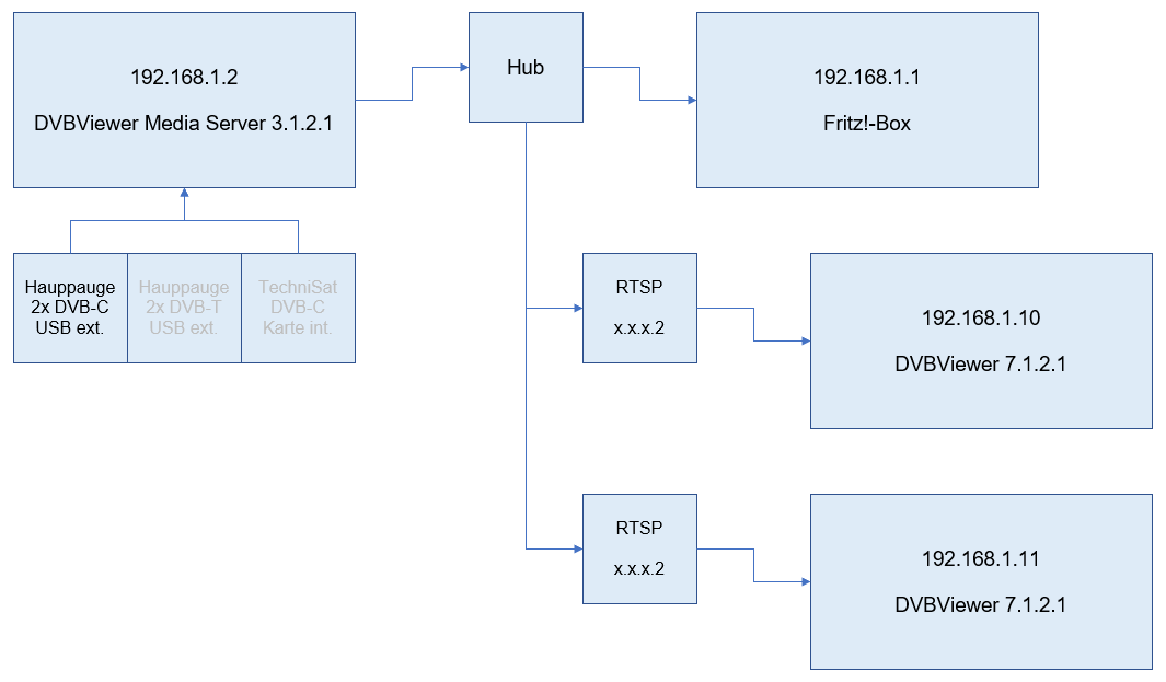

(a) Im Netz hier sieht es so aus, dass ich eine Fritz!Box auf 192.168.1.1 habe. Der Media-Server läuft auf ...2, die Clients auf ...10, ...11 usw. (siehe Bild)

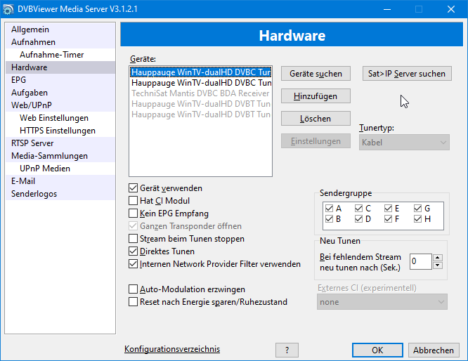

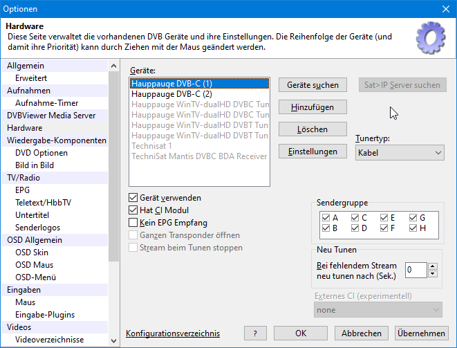

(b) Auf dem DVBServer ...2 sind zwei aktive Geräte namens "Hauppauge WinTV-dualHD DVBC Tuner" bzw "... Tuner 2" Die TechniSat DVB-C und die beiden DVB-T der Hauppauge sind deaktiviert. (siehe Bild)

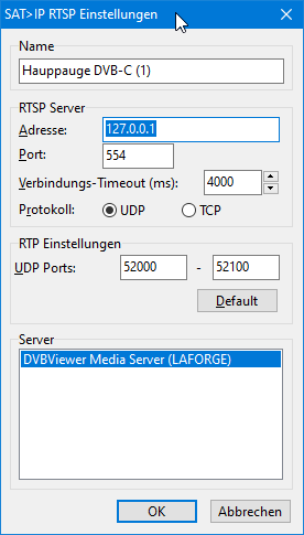

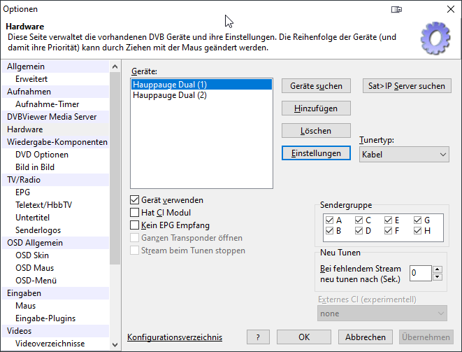

(c) Auf dem DVBViewer unter "Optionen - Hardware" sind 2 aktive RTSP-Geräte namens "Hauppauge DVB-C (1)" bzw. "...(2)" eingerichtet. (siehe Bild)
(d) Beide haben die gleichen Einstellungen und verbinden sich mit localhost 127.0.0.1. (siehe Bild) Eigentlich könnte / müsste auch 192.168.1.2 funktionieren, oder?

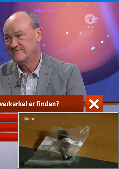

(e) Und "Bild im Bild" funktioniert auf ...2 damit auch. (siehe Bild, ARD und ZDF parallel)

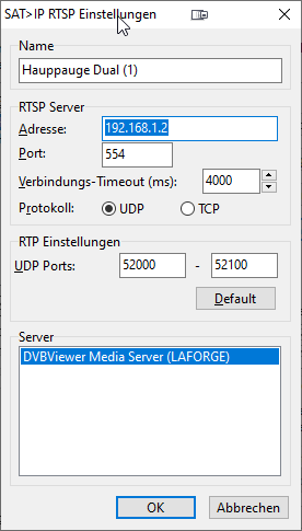

(f) Auf dem Client ...10 sind im Viewer 2 RTSP-Geräte namens "Hauppauge Dual (1)" bzw. "...(2) installiert. Beide verbinden sich mit 192.168.1.2. (siehe Bilder)
Wenn ich auf ...10 den Viewer starte, bekomme ich die Meldung "Sender nicht verfügbar vom Server", wenn der Viewer bereits auf ...2 läuft. Beende ich den Viewer auf ...2, kann ich ihn auf ...10 starten und bekomme den Sender angezeigt.

vor 22 Minuten schrieb halgrunt:
Wenn ich dann "Bild im Bild" starte, bekomme ich zunächst im Haupt- wie auch im Unter-Fenster den Sender angezeigt. Wenn ich einen anderen Sender wähle, bleibt das Bild im Haupt-Fenster stehen, wechselt also nicht auf den neuen Sender.
Das hört sich so an, als hättest du die für DVBViewer-Käufer kostenlose Basic-Version des Media Servers installiert. Mehr zu den damit verbundenen Einschränkungen hier. Mit der kostenpflichtigen Vollversion (19,- €) sollte es die von dir beschriebenen Einschränkungen nicht geben. Wenn du im Webinterface des Media Servers den Mauszeiger auf das Icon oben links hälst, siehst du, welche Version bei dir läuft.

Danke! Genau das war's! Das sich hier mal was vom Recording-Service zum Media-Server geändert hatte, hatte ich ja gar nicht mehr auf der Reihe. Mit dem Media-Server jetzt ohne das "Basic" scheint es genau so zu Laufen, wie ich dachte. Oh mann... Da wäre aber eine etwas differenziertere Meldung statt dem generischen "nicht verfügbar" besser gewesen.
