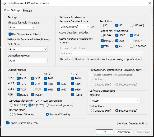

Lupino Posted June 2, 2022 Author Posted June 2, 2022 Vielen Dank für die hilfreichen Hinweise! Ich werde mich am Wochenende intensiver mit meiner Problematik beschäftigen und berichten. Letzte Frage: Wenn ich an den Filtereinstellungen etwas ändere und "Übernehmen" klicke, wird das dann sofort übernommen oder muß ich den DVBViewer neu starten ? Weil ich hinsichtlich der Codierverfahren Laie bin, fällt es mir schwer, im Vorfeld zu entscheiden, welche Einstellung was wann bewirkt. zZ probiere ich die im Anhang zu sehenden Einstellungen: Quote
Griga Posted June 2, 2022 Posted June 2, 2022 vor 20 Minuten schrieb Lupino: Wenn ich an den Filtereinstellungen etwas ändere und "Übernehmen" klicke, wird das dann sofort übernommen oder muß ich den DVBViewer neu starten ? Nach OK im DVBViewer Wiedergabe -> Wiedergabe neu aufbauen. Manche Änderungen können bei laufender Wiedergabe nicht umgesetzt werden. Quote
Frankobert Posted June 2, 2022 Posted June 2, 2022 3 hours ago, Lupino said: Vielen Dank für die hilfreichen Hinweise! Ich werde mich am Wochenende intensiver mit meiner Problematik beschäftigen und berichten. Letzte Frage: Wenn ich an den Filtereinstellungen etwas ändere und "Übernehmen" klicke, wird das dann sofort übernommen oder muß ich den DVBViewer neu starten ? Weil ich hinsichtlich der Codierverfahren Laie bin, fällt es mir schwer, im Vorfeld zu entscheiden, welche Einstellung was wann bewirkt. zZ probiere ich die im Anhang zu sehenden Einstellungen: Ich habe außer bei H.264 überall ein Häkchen, auch bei SD und UHD (4K). Allerdings habe ich kein Software Deinterlacing eingestellt, habe da auch noch keine Verbesserung gemerkt. Quote
