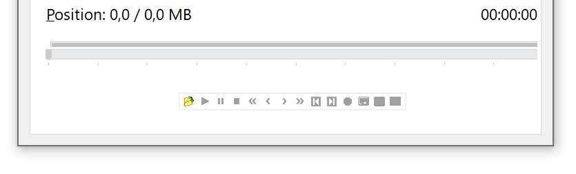

Gerade eben schrieb Thomas1111:
Vielen Dank!
Jetzt sieht es besser aus.
Betroffen waren bei mir nur die Schaltflächen. Die Schrift hatte die richtige Größe.
Ergänzung: Das Bild zeigt die alte Version. in der neuen Version sind die Schaltflächen doppelt so groß.
Link to comment
