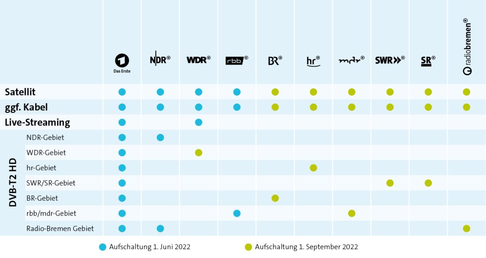

INGBEAN Posted June 6, 2022 Posted June 6, 2022 vor 21 Stunden schrieb HaraldL: Bei meinem ARD-Regionalsender BR-Süd auch noch nicht. Ich vermute die schalten das nach und nach zu, "Das Erste" hat es, RBB, WDR und NDR auch, aber z.B. HR, SWR, MDR noch nicht. Hallo HaraldL! Als Ergänzung noch die Grafik, welche unter https://www.ard-digital.de/files/medium_Grafik_Aufschaltung_Klare_Sprache_neu.jpg verfügbar ist (siehe Anhang). LG INGBEAN Quote
