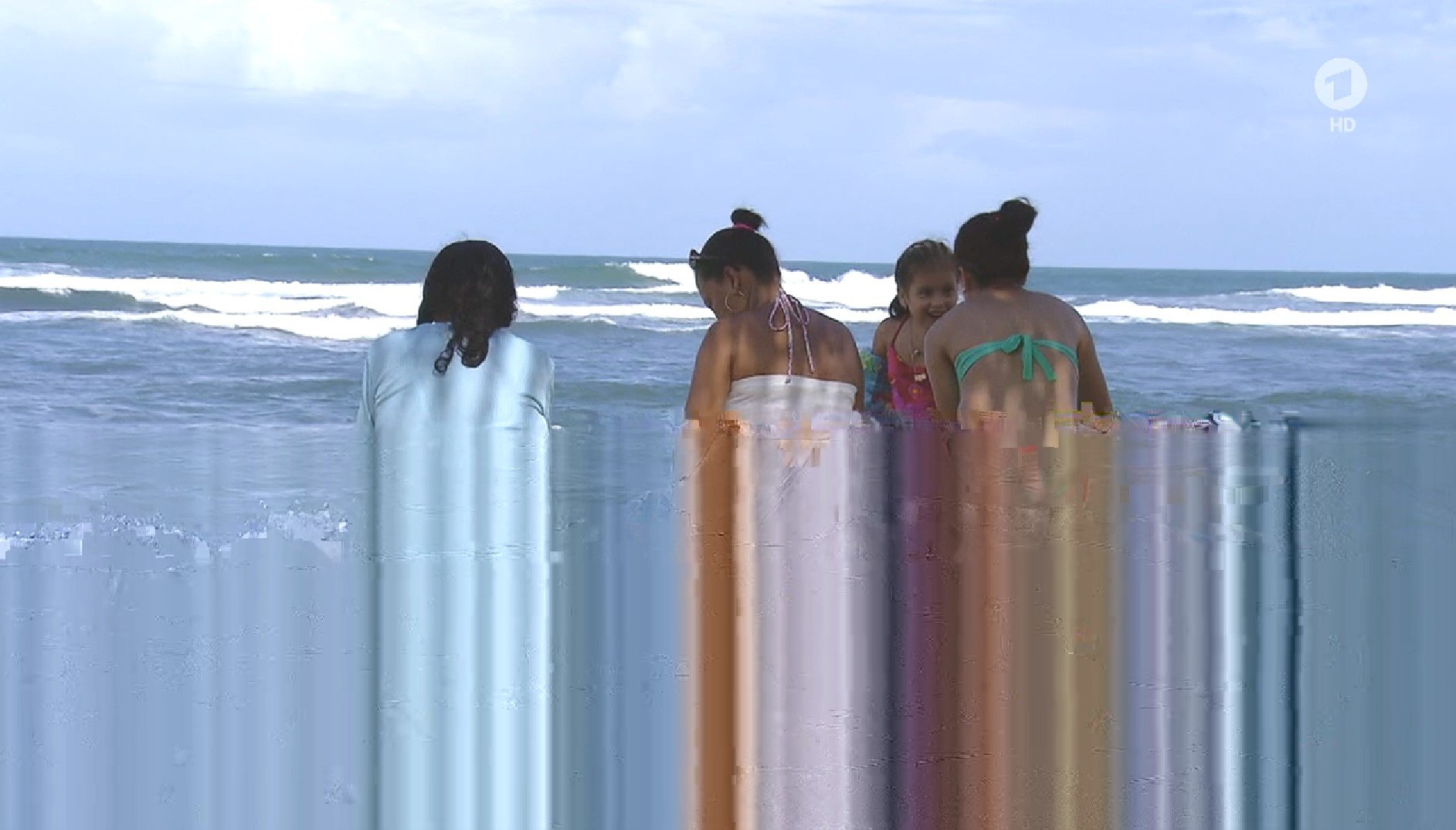

ich habe seit einigen Tagen das Problem, dass das TV Vergnügen im Laufe der Zeit (Minuten) immer schlechter wird. Am Anfang ist alles top und dann kommen immer mehr Störungen.
Anbei ein Beispielbild nach ca. 5 Minuten

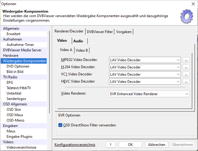

Wenn ich unter Einstellungen / Optionen den Decoder wechsel oder den Renderer dann ist das Bild ca. 1 Minute wieder super und dann kommen die Störungen wieder.
Ich habe noch keine Einstellungskombi gefunden, wo das Bild konstant gut bleibt.

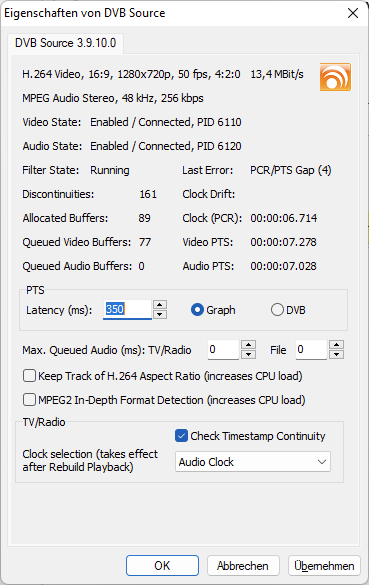

Was zeigt die Eigenschaftsseite des DVBViewer Filters an, wenn die Störungen auftreten? Diskontinuitären? Errors?
mit diesen Einstellungen
Ui, das sieht übel aus. Der DVBViewer erhält einen massiv gestörten Stream. Es fehlen Datenpakete. Die eingestellten Wiedergabekomponenten haben damit nichts zu tun, sondern sind eher die Leidtragenden. Das Problem liegt auf jeden Fall außerhalb des DVBViewers.
Sowas kann durch schlechten Empfang entstehen - in deinem Fall eher unwahrscheinlich - oder das DVB-Gerät bzw. sein Teiber verliert Daten. Ich würde im Task Manager nachschauen, ob vielleicht sonstwas im großen Stil Ressourcen beansprucht. Denkbar ist auch, dass ein anderer Treiber übermäßig herumbummelt. Bekannt sind dafür vor allem Netzwerktreiber, die man im Geräte-Manager probeweise deaktivieren kann.
Eine weitere Möglichkeit ist eine Systemwiederherstellung auf einen Zeitpunkt, bevor das Problem auftrat, vorausgesetzt, Windows hat den damaligen Systemzustand noch gespeichert. Was man ebenfalls im Auge haben sollte: Bei dem standardmäßig aktivierten Schnellstart-Feature von Windows 10/11 startet der PC nach einem Herunterfahren bzw. Ausschalten nicht wirklich neu von Null an, sondern lädt den letzten Systemzustand von Festplatte (also eher eine Art Ruhezustand). Wenn sich im Treiberbereich irgendwas verhakt hat, bleibt es einem so erhalten. Den PC neu starten wirkt dann manchmal Wunder...

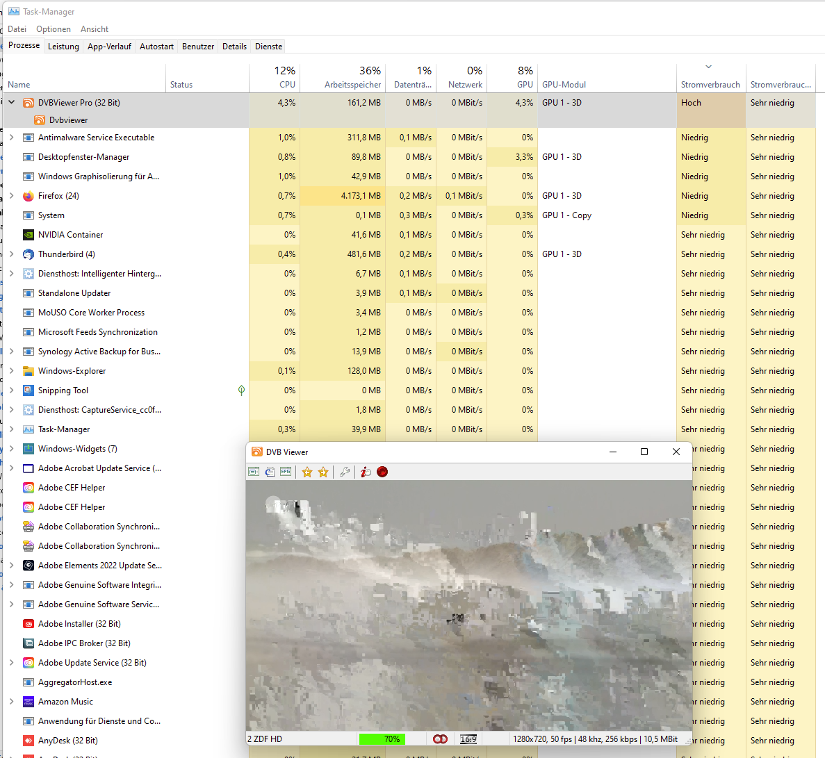

Leider nichts zu sehen, außer der DVBViewer selber
