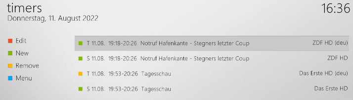

Hier ein Beispiel mit dem aktuellen DVBViewer Pro. Ich habe zwei DVB-S Tuner und einen DVB-T Tuner. Die beiden sich überschneidenden Sendungen via Satellit können gleichzeitig ausgeführt werden, die entsprechenden Sendungen via DVB-T nicht:

Nicht bei zwei Aufnahmen von der selben Frequenz, da beide den selben Tuner verwenden können.
Dein Fall lässt sich aufgrund unvollständiger Informationen (insbesondere über die Tuner-Ausstattung und programmierten Timer) nicht genau beurteilen. Ich sehe jedenfalls kein diesbezügliches Problem im DVBViewer.
