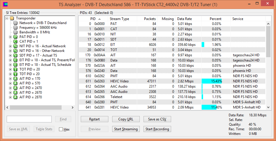

Griga Posted September 3, 2022 Posted September 3, 2022 Die Vorgehensweise hast du inzwischen selbst herausgefunden? TransEdit aus dem DVBViewer-Downloadbereich herunterladen, TransEdit.exe aus der ZIP im DVBViewer-Programmordner speichern (wo sich DVBViewer.exe befindet), starten, auf der linken Seite des Hauptfensters die Transponderliste (Frequenzliste) selektieren (z.B. DVB-T2 Deutschland), auf der rechten Seite die zu untersuchende Frequenz, dann auf Analyze klicken. 9 hours ago, chaitra1659 said: kann man damit eine Art log posten? Am einfachsten ist ein Screenshot des Analyzer Fensters. Von Bedeutung ist insbesondere auf der rechten Seite die Spalte "Missing", die die Anzahl fehlender Datenpakete angibt. Idealerweise sollte dort überall 0 stehen. Bei ständig steigenden Werten ist von einem gestörten oder zu schwachen Signal auszugehen. Quote

chaitra1659 Posted September 3, 2022 Author Posted September 3, 2022 (edited) kriegs irgendswie nicht gebacken: das Progie startet zwar, aber das Feld auf der linken Seite bleibt leer. Was mach ich falsch, oder was muss ich tun?? jetzr gehen übrtigens auch andere sender nicht mehr!!! ist das wirkolich nur ein transponder problem?? noch ein Problem: da ich auf news nich verzichten will, versuche ich via netzwerk analyse die richtige url zu finden. klappt aber nicht: entweder es hat bild aber kein ton, oder umgekehrt. bild und ton krieg ich nicht zusammen! ich suchte nach .m3u ..... Edited September 3, 2022 by chaitra1659 Quote
Griga Posted September 3, 2022 Posted September 3, 2022 55 minutes ago, chaitra1659 said: Was mach ich falsch, oder was muss ich tun?? 12 hours ago, Griga said: TransEdit aus dem DVBViewer-Downloadbereich herunterladen, TransEdit.exe aus der ZIP im DVBViewer-Programmordner speichern (wo sich DVBViewer.exe befindet) Quote
chaitra1659 Posted September 3, 2022 Author Posted September 3, 2022 (edited) Zitat vor 1 Stunde schrieb chaitra1659: Zitat vor 13 Stunden schrieb Griga: sorry, kapier ich nicht!? was meinst du damit??? DVBV läuft mal kurzfristig, auf verschiedenen Sendern, aber dann rauchts immer wieder ab! Transedit krieg ich nicht vernünftig zum laufen edit: heruntergeladen und gestartet ist es, aber was genau mach ich mit dem Prog? was muss ich drücken/klicken/eingeben? steh wie der Ochs vorm Berg! 2022.35F 22.10 support.zip Edited September 3, 2022 by chaitra1659 Quote

HaraldL Posted September 3, 2022 Posted September 3, 2022 Wie Griga oben schon schrieb, du mußt die Zip-Datei von TransEdit in den Programmordner entpacken wo sich die DVBViewer.EXE befindet. Üblicherweise also nach C:\Programme (x86)\DVBViewer und dort dann die TransEdit.exe starten. Wenn du das Programm woanders hin entpackst oder die Exe direkt aus der Zip zu starten versuchst hast du wie in deinem Bild links keine Transponderlisten im Fenster. Quote
chaitra1659 Posted September 3, 2022 Author Posted September 3, 2022 so, hab durch hin und her probieren was ins Fenster gekriegt. Das ist allerdings nur dieSpitze vom Eisberg. Die Liste ist ellenlang x 10000 ich hoffe, die werte Gemeinde wird schlau daraus, im Gegensatz zu mir! Quote

Griga Posted September 4, 2022 Posted September 4, 2022 5 hours ago, chaitra1659 said: so, hab durch hin und her probieren was ins Fenster gekriegt. Das ist allerdings nur dieSpitze vom Eisberg. Die Liste ist ellenlang x 10000 Da reicht mir ein Blick. Was auf der Frequenz bei dir ankommt, ist hochgradig Datenschrott. Entweder ist das Signal auf dieser Frequenz viel zu schwach, oder es ist durch einen anderen Enfluss schwer gestört. Ich nehme an, dass nicht der DVBViewer selbst abstürzt, sondern ein Decoder, der den Müll in Bild oder Ton verwandeln soll. Zu dem Problem trägt auch bei, dass dein Fernost-Billig-DVB-T2 Stick sogenannte "unkorrigierbare" Datenpakete nicht wegfiltert oder zumindest markiert (was ein Produkt besserer Qualität vielleicht tun würde), sondern sie an die Anwendung durchreicht. Nimm dir mal mit dem TransEdit-Analyzer eine stabil funktionierende Frequenz vor. Dann siehst du, wie es eigentlich aussehen sollte, nämlich so: Insbesondere sollte in der Spalte "Missing" überall eine Null stehen oder die Werte zumdest nicht laufend ansteigen. 5 hours ago, chaitra1659 said: edit: und seit neuestem - nach transedit - krieg ich den DVBV nicht mehr zum laufen, das Fenster ist zwar da, aber der Bildschirm bleibt schwarz! Kein EMpfang!!! Ein gewisses Talent, in Schwierigkeiten zu geraten, kann man dir nicht absprechen Reboot tut gut. Den PC neu starten, und dann weitersehen... Quote
