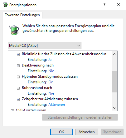

ich benötige mal eure Hilfe, da ich mit meinen Ideen inzwischen am Ende bin. Seit Wochen (eher Monaten) versuche ich schon, den DVBViewer auf relativ aktueller Hardware (Intel Chipsatz B560) zu betreiben. Alles funktioniert soweit, bis auf ein wichtiges Detail. Das Gerät wacht einfach nicht pünktlich auf, um die Aufnahme zu starten.

Bei diesem Verhalten spielt es überhaupt keine Rolle, ob ich den Rechner über Energie sparen oder Ruhemodus schlafen schicke. Ebenso spielt es keine Rolle, ob ich den Taskplaner im DVBViewer selbst benutze oder den DMS. Die Energiesettings von Windows und im UEFI entsprechen allem, was man hier im Forum findet.

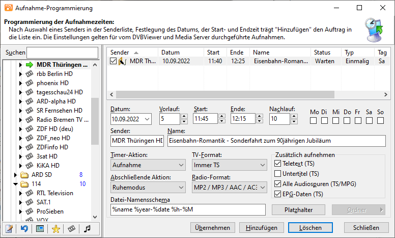

Anmerkung zum Anhang: am 09.09. einen Timer angelegt für den 10.09. um 11:45 Uhr und dann den PC über das Startmenü schlafen gelegt. Mit dem Vorlauf vom DVBViewer (5 min) und dem DMS (3 min) hätte der PC um 11:37 Uhr aufwachen müssen. Tatsächlich bequemt hat er sich aber erst um 11:44:37 Uhr ...
