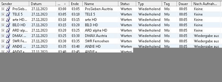

Und mit den Aufnahme Timer kann man super in dem man ein paar Sender einstellt den EPG Automatisch aktualisieren zb. über den Tag.
genau so wie man mit ein paar Timern den EPG aktualisiern kann, dafür reicht es übrigens auch als Timeraktion "Sender einstellen" zu programmieren, eine Aufnahme ist nicht erforderlich, kann man auch die Speicherung des EPG automatisieren.
Mit AutoHotkey (unter https://www.autohotkey.com/download/ kostenlos) kann man ein Script dazu erstellen. AutoHotkey verfügt übrigens auch über einen Macrorecorder, er die Tastaturbedienung und Mausaktionen aufzeichnet, während man den EPG speichert.
Damit kann man auch den EPG updaten, indem man dem DVBViewer die Sendernummer jeweils eines Senders der zu aktualisierenden Transponder übergibt.
Genau das mache Ich seit einiger Zeit.
