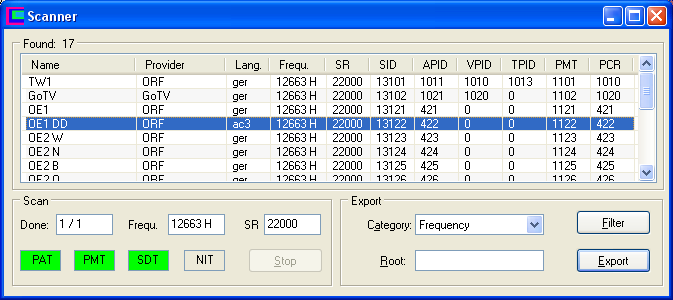

Der externe Scanner TransEdit (erhältlich im Service Center) findet OE1 DD problemlos. Mit einem Rechtsklick ins Ergebnisfenster kann man die Funde direkt in die DVBViewer-Kanalliste exportieren.
Hole ihn dir, oder schreibe die Daten aus dem Anhang ab.
