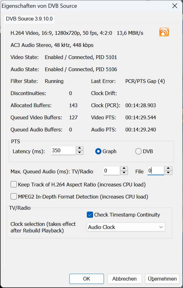

Ich habe während einer Sendung mit Abbrüchen drei mal Einstellungen-Filter-DVB Source (Standard) aufgerufen, die Screenshots hänge ich an. Wie muss ich sie lesen? Im Dialog tauchen unter Last Error eine steigende Fehlerzahl auf - was kann man daraus schließen?

Die Fehlermeldung "PCR/PTS Gap" weist auf eine größere Lücke im Datenstrom als nur ein paar fehlende Pakete hin, die nur kurzfristige Wiedergabestörungen verursachen. Das müssen schon Aussetzer von ein paar Sekunden gewesen sein. Kannst du das bestätigen?
Wenn solche Fehler auftreten, setzt der DVBViewer i.a. die Wiedergabe zurück, indem er sie stoppt und neu startet, um zu vermeiden, dass sie aufgrund von nicht mehr zueinander passenden Zeitstempeln ganz zum Erliegen kommt. Entfernt man den Haken bei "Check Timestamp Continuity", werden solche Fehler im Datenstrom ignoriert.
