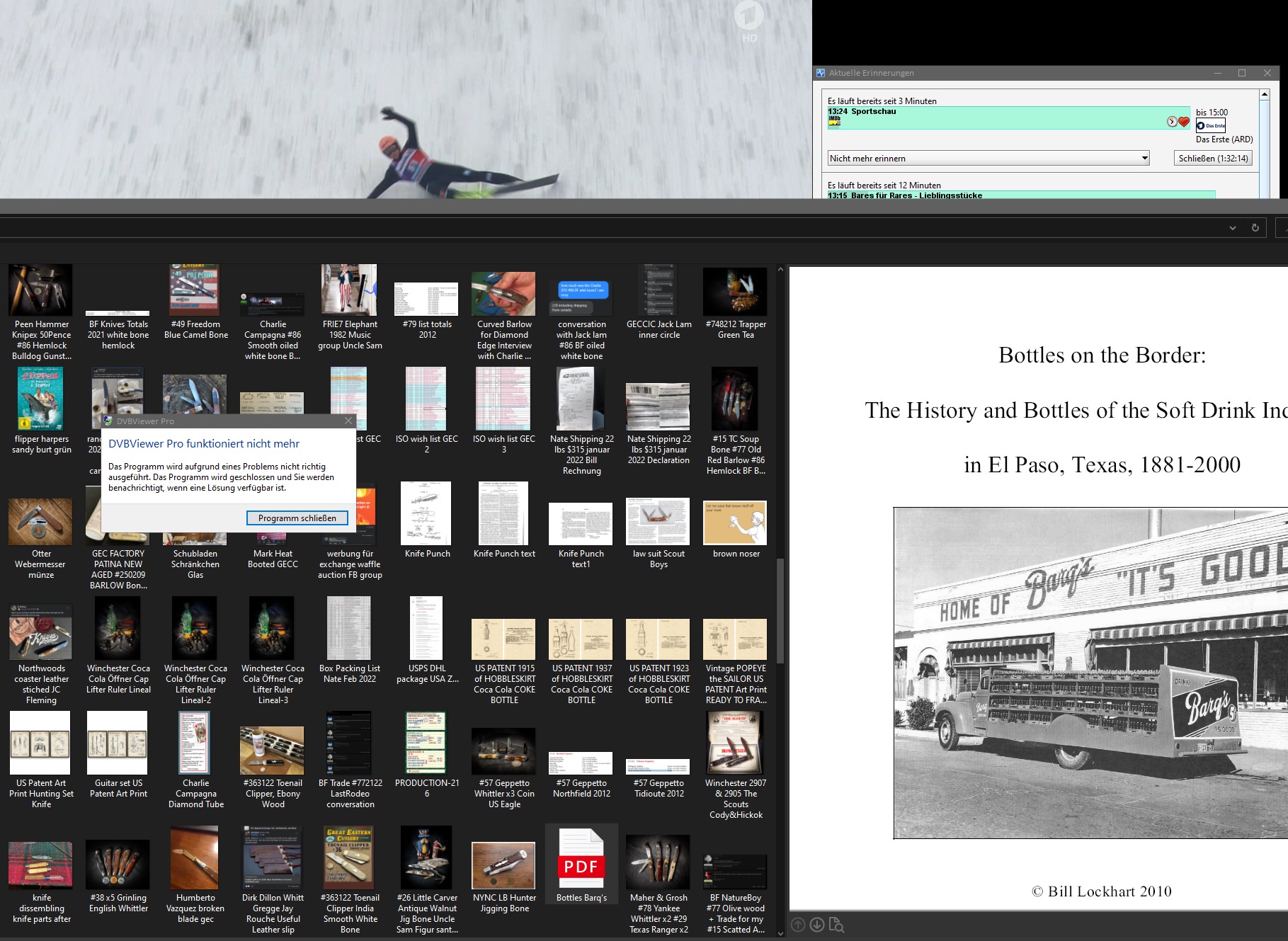

hallo,
folgendes problem tritt reproduzierbar auf, wenn ich eine PDF anklicke/ auswähle zum upload/ anhängen in einem Messenger oder forumsbeitrag.
Meldung: DVBViewer funktioniert nicht mehr.

Das DVBViewer.log bricht in beiden Fällen mit einer Meldung ab, die besagt, dass der EVR Custom Video Renderer den Kontakt zu dem von ihm verwendeten D3D-Gerät (also praktisch der Grafikkarten-Hardware) verloren hat. Sowas passiert zum Beispiel, wenn Windows eine Nachfrage der Benutzerkontensteuerung einblendet und dabei den Bildschirm für sich alleine beansprucht.
Normalerweise führt dies nicht zum Absturz, sondern die Wiedergabe wird danach einfach fortgesetzt, sobald Windows den Bildschirm wieder freigibt. Wieso bei dir das D3D-Gerät im Zusammenhang mit dem Upload von PDF-Dateien verloren geht und dann noch einen Crash ergibt, erschließt sich mir überhaupt nicht. Probiere mal, ob es auch passiert, wenn du unter Einstellungen -> Optionen -> Wiedergabe-Komponenten -> Video -> Video Renderer den EVR Enhanced Video Renderer einstellst.
die änderung hat geholfen, mit dem EVR Enhanced Video Renderer funktioniert es!
danke, damit kann ich leben.
