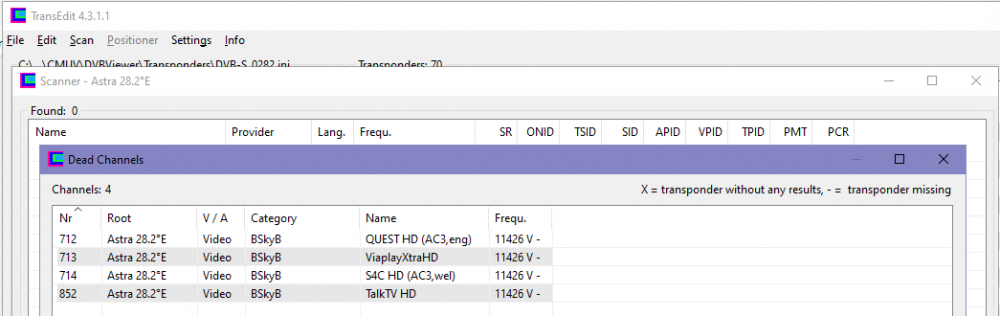

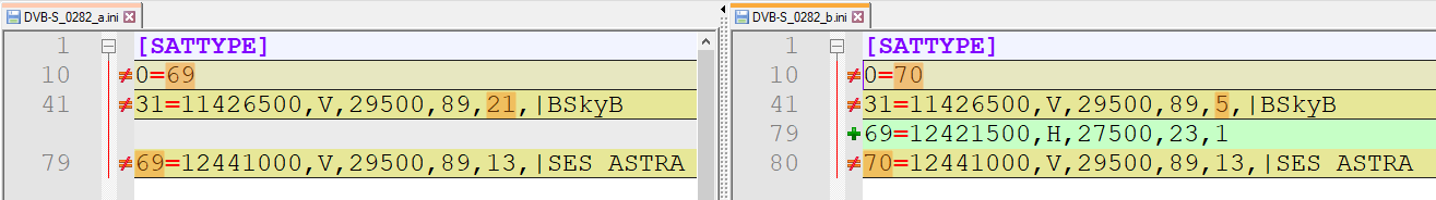

...so ganz aus der Welt ist das Problem noch nicht. Ein neuer Scan hat wieder vermeintliche "Dead Channels" geliefert, die aber in Wirklichkeit existieren. Hier die betroffenen Sender und die Änderungen an der ini-Datei zwischen den Suchläufen:

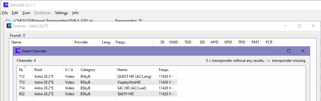

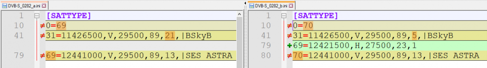

Und was auch komisch ist: Wenn ich die Änderungen an der ini-Datei annehme, tauchen bei einem Einzelscan (Scan selected) von 11426V trotzdem noch die vermeintlichen "Dead Channels" auf:

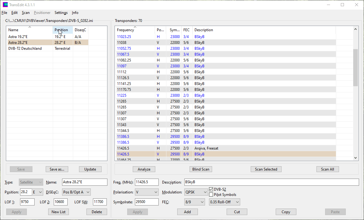

Bestätigt. Diesmal dadurch verursacht, dass in der Transponderliste 11426,5 MHz steht, aber in der Senderliste des DVBViewers der gerundete Wert 11427 MHz. Der DVBViewer kann Sat-Frequenzen nicht mit MHz-Bruchteilen notieren und braucht immer gerundete Werte.
Die geringe Differenz verhindert zwar nicht grundsätzlich die Wiedererkennung des Transponders, aber sabotiert wieder die Sortierreihenfolge (s.o.). Ich habe eine verbesserte Version via PM bereitgestellt. Bitte weiter testen!
