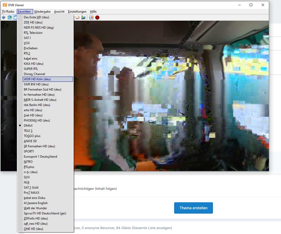

Hallo Zusammen,
die Signalqualität der Sender DMAX, Tele5 und Sport1 sind sehr schlecht (viele Blöcke...)
Alle anderen verwendeten Hauptsender (siehe im Foto) sind tadellos.
Mein Fernseher im Wohnzimmer zeigt DMAX, Tele5 und Sport1 korrekt an, so dass ich die SAT-Anlage
ausschließen kann. Hat das schon mal jemand gehabt?
Kann ich die "Frequenz" einzelner Sender irgendwo manuell verstellen?
Liebe Grüße
Billy
Speziell dieser Transponder 12480 liegt auf einer Frequenz die von Schnurlos-Telefonen und sonstigen DECT-Geräten (manche Schaltsteckdosen, Heizkörperregler usw.) überlagert wird. Wenn du sowas nutzt nimm denen mal testweise den Strom bzw. schalte sie komplett ab ob sich was verbessert. Wenn ja hilft ggf. eine andere Position der Geräte, größerer Abstand der Störer.
Einfach mal nach "12480 dect" googeln.

Hallo HaraldL,
vielen Dank für die prompte Antwort.  Das war die Lösung!
Sowie ich die Fritzbox stromlos mache, sind die Störungen weg...
(Die Positionsänderung des DECT-Telefon alleine reichte leider nicht ganz aus,
es war allerdings schon deutlich besser!)
Jetzt muss ich mal schauen, wie ich das örtlich anders positionieren kann.
Vielen lieben Dank !!!
Billy
