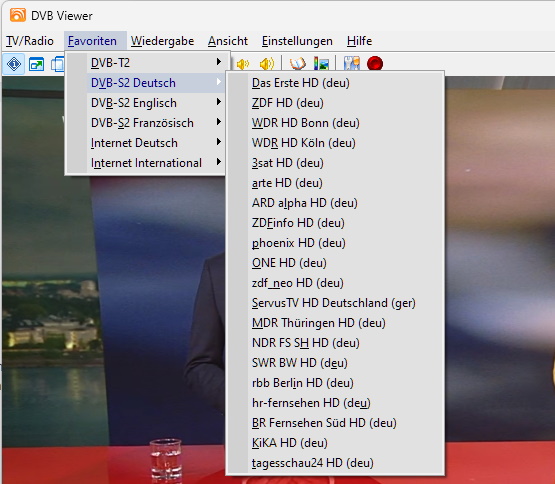

Und daran denken, vorher die komplette Senderliste, und nachher die bearbeitete Senderliste über "Senderliste exportieren" irgendwo zu speichern.
Edited by goldfield
Ich habe 6 Ordner in meinen Favoriten angelegt und in jedem meine jeweiligen Lieblingssender gestellt. Das Verschieben der Reihenfolge geht ganz einfach mit der Maus im Favoriten-Editor.
