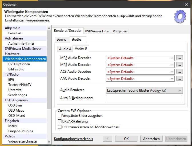

Mein Rechner ist mit 2 Soundkarten ausgetattet die ich über die Funktion "Audio-Ausgabe A" und "Audio-Ausgabe B" abwechselnd anspreche. Leider wechselt der DVBViewer die Audio-Ausgabe in Abständen von ca. einer halben Stunde völlig selbstständig. Das Verhalten habe ich auf 3 unterschiedlichen Computern beobachtet. Nur einer von denen ist mit 2 Soundkarten ausgestattet. Wer kennt das Problem?

Ein Hinweis dazu: Optionen -> DirectX heißt jetzt im DVBViewer Optionen -> Wiedergabe-Komponenten.
Entschuldige bitte, dass ich deine Reaktion übersehen habe. Du hast folgende Fagen gestellt:
Ist unter Optionen > DirectX > Audio B bei "Auto B-Bedingungen" was hinterlegt?
Nein.
Oder ist die Audio A/B Umschaltung per Tastatur oder Fernbedienung angelernt?
Ja. Kann es an dieser Einstellung liegen?
Ich habe den Eintrag in den Einstellungen der Fernbedienung gelöscht. Mal sehen ob der Fehler behoben ist...

Ja. Den Fall hatten wir schon. IR-Empfänger empfangen mitunter allein durch Beleuchtungswechsel im Raum Signale, die sie als Befehle interpretieren und die sie eventuell auch auf simulierte Tastendrücke umsetzen. Da wird dann plötzlich ohne ersichtlichen Grund der Sender oder etwas anderes umgeschaltet, und man beginnt an Geister zu glauben... :iiam:
Ich benutze eine Funk Fernbedienung. Nachdem ich die Einstellung entfernt habe ist das Problem nicht mehr aufgetreten. Ich glaube, du lagst mit deinem Hinweis genau richtig. Vielen Dank.
