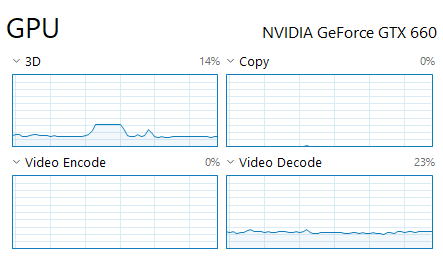

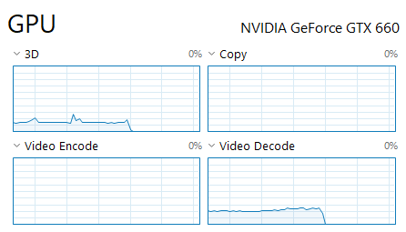

Griga Posted September 25, 2023 Posted September 25, 2023 vor 20 Stunden schrieb Meo: Egal was ich bei "Wiedergabe im minimierten Zustand" einstelle, das Video läuft weiter. (sieht man an der Belastung der Grafikkarte) Wiedergabe wird mit Videobild weitergeführt, egal ob der DVBV im Vollbild, Fenster oder minimiert ist. "Nur Audio" im minimierten Zustand wird bei TV-Wiedergabe (nicht bei Dateiwiedergabe!) durch eine Funktion des DVBViewer Filters realisiert. Er liefert dem Video Decoder einfach keine Daten mehr, lässt ihn also am ausgestreckten Arm verhungern. Die Eigenschaftsseite des DVBViewer Filters gibt dann als Video State "Disabled" an. Wenn der DVBViewer bei mir unminimiert das Erste HD via Satellit (H.264 Video) mit dem LAV Decoder, Hardware-Dekodierung und dem EVR Custom Video Renderer im Fenster wiedergibt, zeigt der Task Manager folgendes Bild: Man sieht hier die Nutzung der Graka-Hardwarebeschleunigung durch den Video Decoder. Die 3D-Last entsteht durch den Video Renderer und das DVBViewer OSD, die sich beide der Direct3D-Schnittstelle von Windows bedienen. Diese Last steigt im Vollbild deutlich an. Minimiere ich den DVBViewer mit der Einstellung "Nur Audio", passiert folgendes: Das braucht keine weiteren Erläuterungen, denke ich. Wird Video nicht hardwarebeschleunigt dekodiert, muss man natürlich bei der CPU-Last gucken. nicht bei der GPU. Spezielle Verhältnisse gibt es eventuell bei DVB-T2 bzw. HEVC Video. Ältere Grakas wie meine können das nicht nativ per Hardware dekodieren. Die Funktionalität ergänzt dann eventuell ein aktueller Treiber durch Shader-Programmierung (i.a. nur für 8-Bit-HEVC, nicht für 10 Bit pro Farbkanal). Die daraus resultierende Last findet sich bei "3D" wieder, nicht bei "Video Decode". Wählt man im DVBViewer unter Optionen -> TV/Radio -> Wiedergabe im minimierten Zustand "Angehalten", wird die gesamte Kette der Wiedergabekomponenten in den Stopp-Zustand versetzt, was man ebenfalls auf der Eigenschaftsseite des DVBViewer Filters sieht. Damit ist dann auch Audio stummgeschaltet. Weniger CPU/GPU-Last geht nicht. vor 20 Stunden schrieb Meo: Aber das Taskleisten-Vorschaubild wird NICHT aktualisiert, wenn der DVBV minimiert läuft. Irgendwie sinnfrei. Das ist prinzipbedingt bei allen Media-Playern so und ergibt sich aus der Art, wie der mit Windows Vista eingeführte Desktop Window Manager arbeitet. Er kann nur Bilder als verkleinerte Vorschau anzeigen, die es auch auf dem Desktop gibt. Ist dort wegen Minimierung keines mehr, nimmt er das letzte, das er kriegen konnte. 1 Quote
