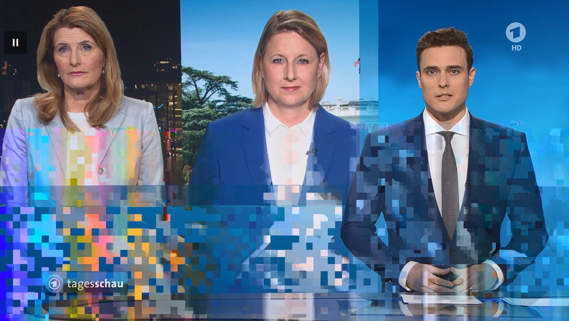

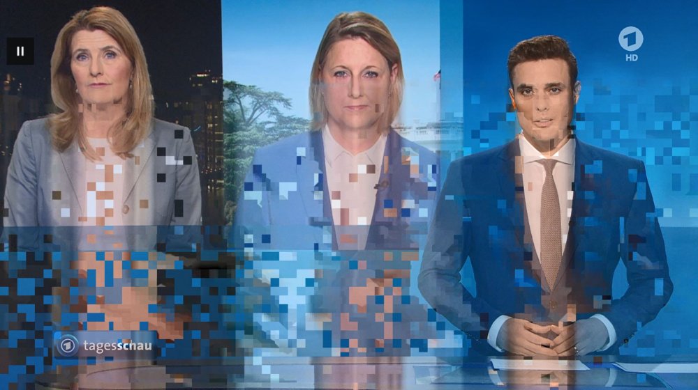

Problem: ich habe den TV-HTPC gegen einen neuen getauscht (HP EliteDesk 800 G4, Core i5-8500, 256GB SSD, Win10pro).
Bei Live TV treten immer wieder unregelmäßig Artefakte und Tonstörungen auf (siehe Bilder) - ähnlich wie bei SAT-Störungen.
Beim Abspielen von Aufnahmen treten diese nicht auf!
Der Server arbeitet problemlos: die Aufnahmen sind nicht gestört, an anderen Clients tritt dieses Problem nicht auf.
Support.zip siehe Anlage.
Hat jemand eine Idee?
Vielen Dank!

Stelle zumindest bei den ersten beiden (virtuellen) RTSP-Netzwerkgeräten im DVBViewer unter Einstellungen -> Optionen -> Hardware das Protokoll von UDP auf TCP um, indem du das jeweilige Gerät auswählst und  dann auf den Einstellungen-Button klickst. Schließe den Dialog, der daraufhin erscheint, nach der Änderung  mit OK ab und, nachdem du so alle Änderungen vorgenommen hast, die Optionen ebenfalls.
Sat>IP verwendet das zwar sehr effiziente, aber auch störanfällige UDP für die Übertragung der TV-Daten. Offenbar funktioniert das in deinem Netzwerk nicht ausreichend stabil. TCP erzeugt mehr Protokoll-Overhead und damit eine höhere Datenrate, ist aber robuster, da fehlende oder fehlerhafte Pakete automatisch erneut angefordert werden.
Wenn der DVBViewer Aufnahmen an den Media Server delegiert, kannst du die Aktion auf die ersten beiden RTSP-Netzwerkgeräte in der Geräteliste von oben beschränken. Damit kommt der DVBViewer dann aus (für die Wiedergabe im Hauptfenster und Bild-in-Bild). Die restlichen RTSP-Geräte sind überflüssig. Du kannst sie löschen.
