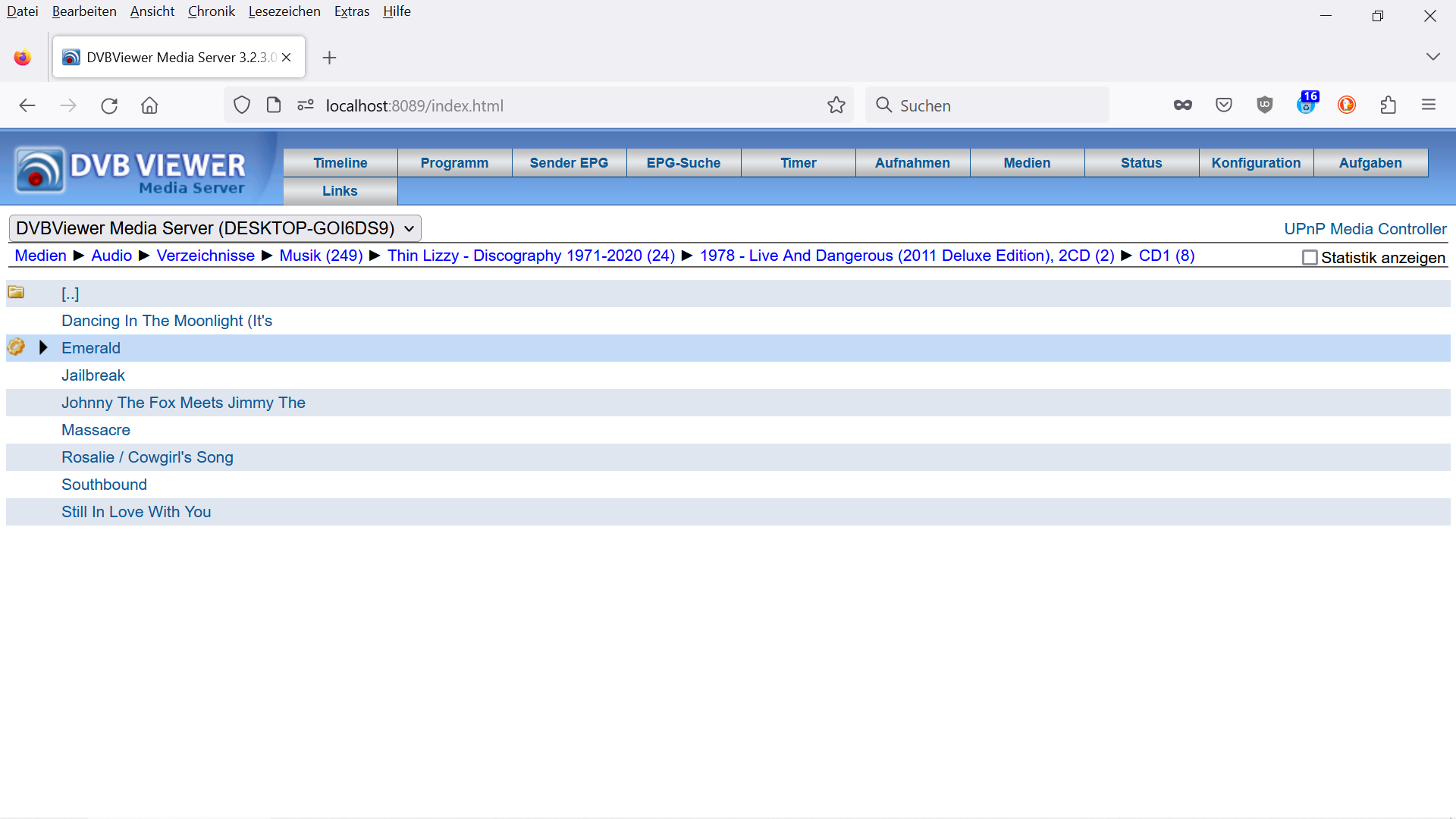

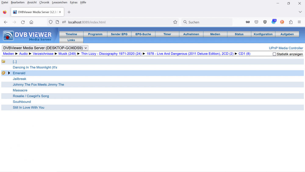

Ich habe mal noch zwei Scrennshots gemacht. Meiner Meinung nach übernimmt der Media-Server das irgendwie anders. Die Anordnung erscheint ja schon dort falsch und nicht erst im AV. Ich habe eine Yamaha Vorstufe CX-A5100.

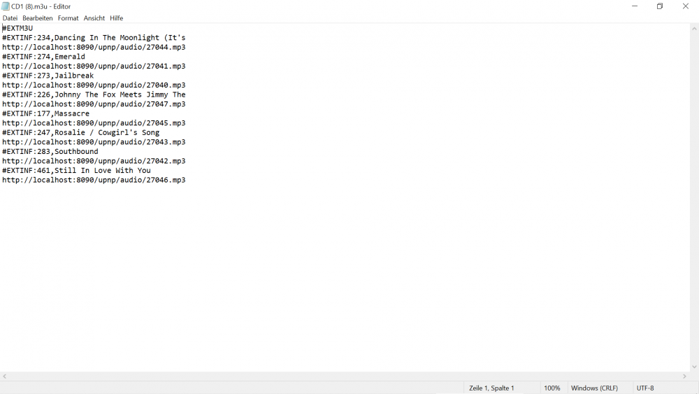

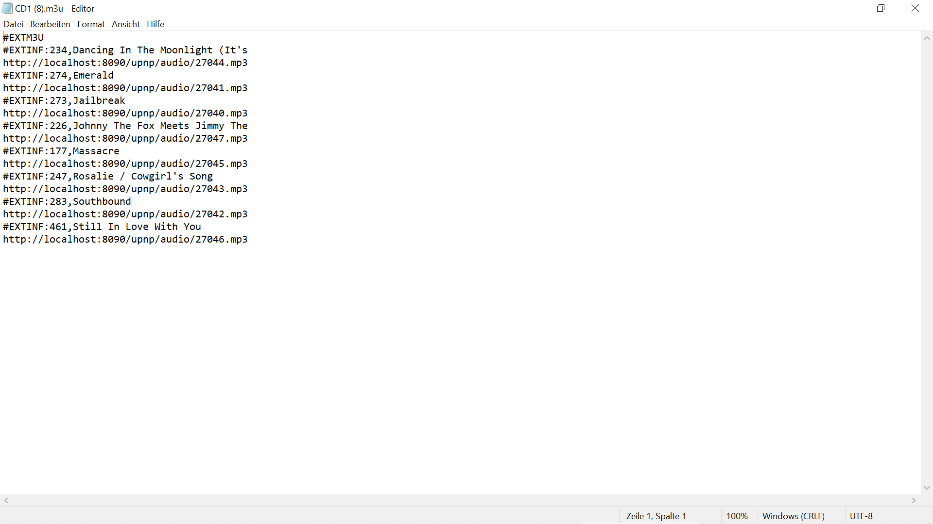

Ich habe mal noch einen von der .m3u des Ordners gemacht. Und da ist die Anordnung der der mp³s durcheinander. Bei anderen Ordnern, wo die Reihenfoge stimmt, ist auch die Nummerierung in einer Reihe , also fortlaufend. Daran könnte das liegen. Aber wie passiert das? Und könnte ich das zur Not selbst ändern?

vor 2 Stunden schrieb Plati:
Soweit ich im Code sehen kann, sortiert der Media Server in Medien -> Audio -> Verzeichnisse vorrangig nach Titelnummer und, falls es keine Titelnummer gibt, alphabetisch nach dem Titel. Das muss ich mir allerdings bei Gelegenheit noch mal genauer anschauen, da ziemlich verzweigt ;)

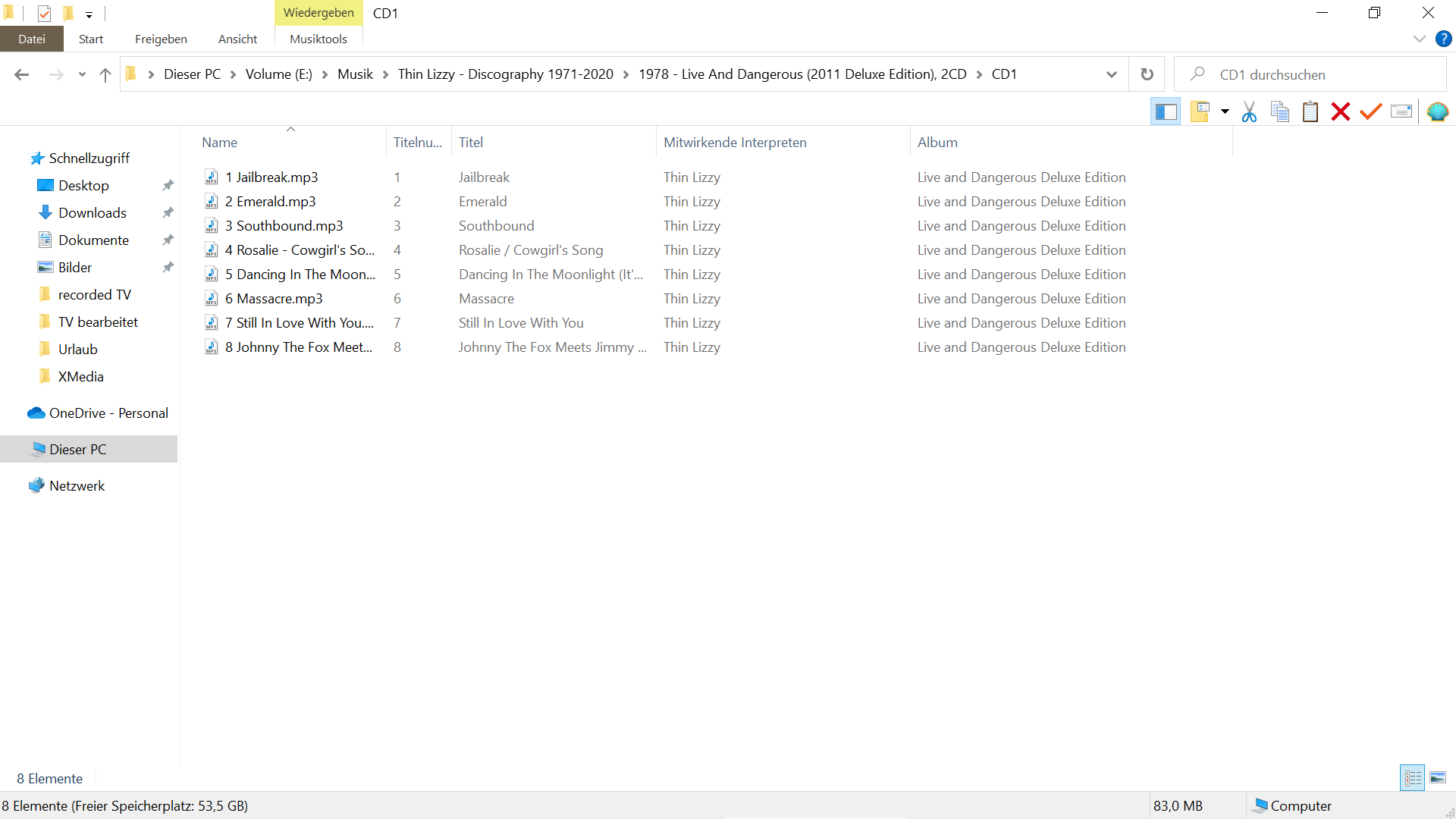

In deinem Beispiel sortiert er alphabetisch, obwohl es laut Explorer Titelnummern gibt - womöglich weil er den Track-Tag nicht lesen kann, warum auch immer. Bei mir funktioniert das durchweg, außer in einem Ordner, in dem beim vierten Titel der ID3 Track-Tag fehlt und den der Server in der Liste an erster Stelle platziert. Danach folgt der Rest nach Titelnummer sortiert. Wenn ich den fehlenden Track-Tag ergänze und den Media Server seine Audio-Datenbank aktualisieren lasse (siehe Aufgaben-Seite im Webinterface), sortiert er den Titel richtig ein.

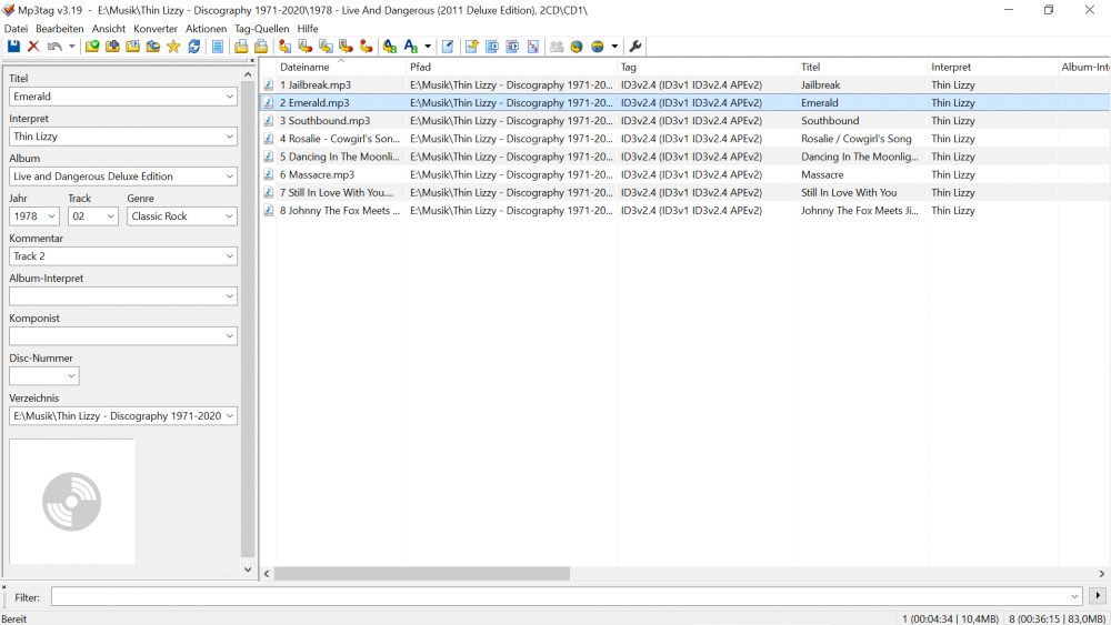

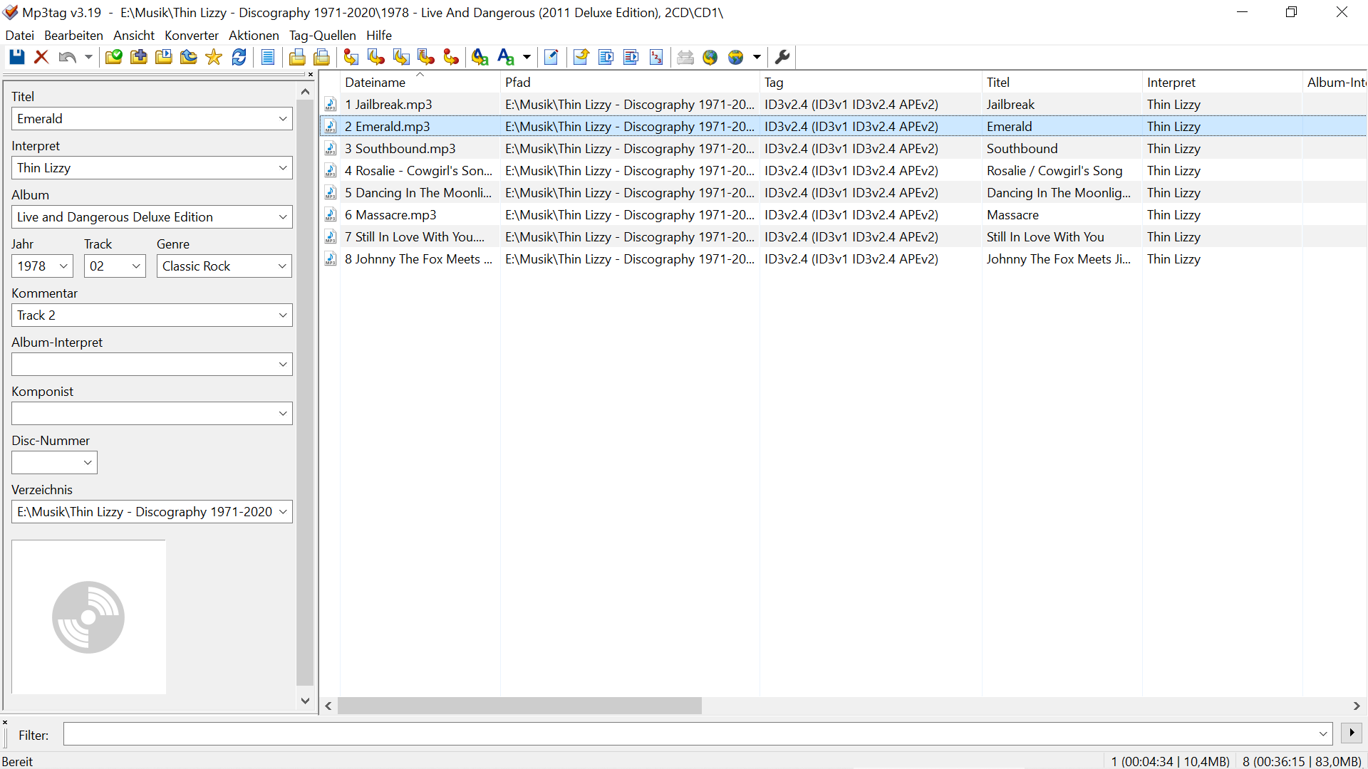

Ich habe das mal in das Programm eingelesen, aber ich habe mich noch nie damit beschäftigt. Ich hänge mal einen Screenshot an. Wenn das nicht richtig ist, müßtest Du mir mal sagen, was wirklich notwendig ist. Und wie gesagt, daß passiert auch bei mir nur ganz selten.

Das sind die relevanten Informationen:
Damit die Informationen auf der linken Seite erscheinen, musst du einen der Songs selektieren. Die Art der bei dir verwendeten Tags kann ich bereits sehen. Es ist eine höhere Versionsnummer als bei mir. Vielleicht liegt es daran. Allerdings kann der Media Server bei dir zumindest den Titel-Tag lesen. Sonst hätte er den Dateinamen "1. Jailbreak" statt "Jailbreak" genommen. Woran es bei der Track- bzw. Titelnummer scheitert, ist jetzt herauszufinden...
BTW: MP3Tag sollte man als Musiksammler auf jeden Fall installiert haben, weil man damit Tags per Hand ergänzen oder korrigieren kann, falls nötig.

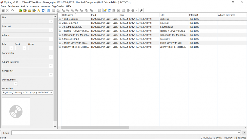

So wie es aussieht, scheint das in den Dateien erst mal richtig zu sein. Na ja, vielleicht kannst Du dem Problem bei Gelegeheit mal nachgehen.

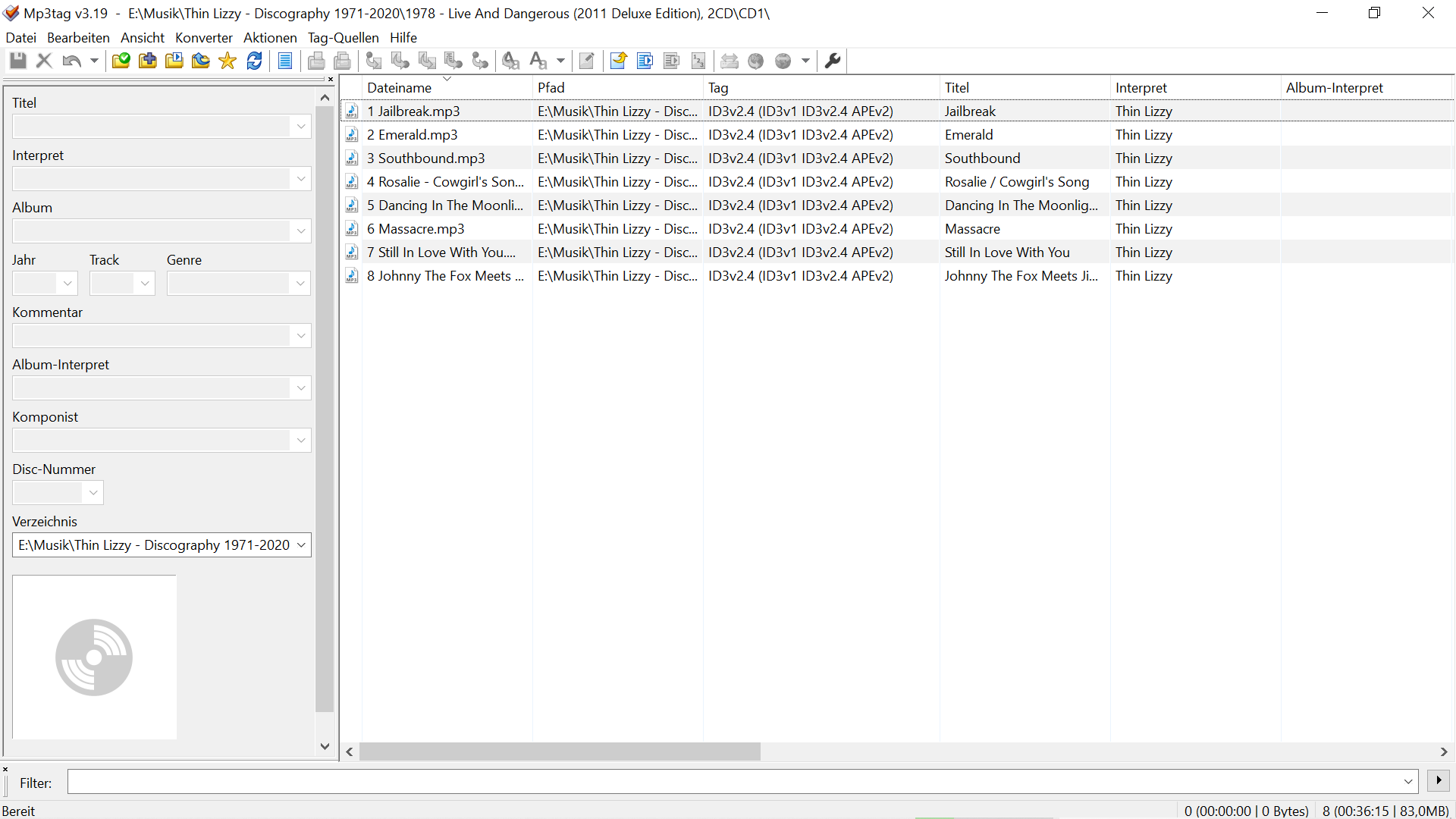

Da bin ich erst mal ratlos. Ich habe mit MP3Tag dafür gesorgt, dass einer meiner Songs im gleichen Format wie bei dir getagged ist, also mit "ID3v2.4 (ID3v1 ID3v2.4 APEv2)" plus Tracknummer mit führender 0. Trotzdem wird der Song richtig gemäß Titelnummer einsortiert.
Deine Stücke sind vermutlich von dem CD Ripper getagged worden, mit dem du die Songs auf die Festplatte kopiert hast. Vielleicht macht der etwas anders? Es gibt jetzt zwei Möglichkeiten, das Thema weiterzuverfolgen:

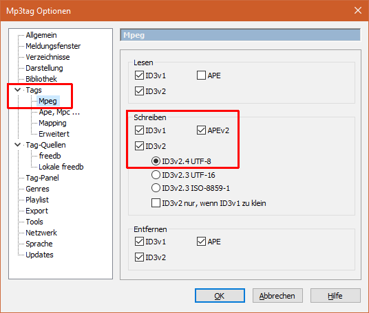

  • Du speicherst die Tags erneut mit MP3Tag und probierst dann, ob der Media Server sie nach "Aufgaben -> Audiodatenbank aktualisieren" (das muss man nach jeder Änderung bei Tags durchführen, damit sie der Media Server übernimmt) und etwas Wartezeit auf der Medien-Seite in der richtigen Reihenfolge darstellt. Wenn das Tag-Format unverändert bleiben soll, musst du vor dem Speichern in MP3Tag -> Datei -> Optionen das folgende einstellen:

Wunderbar, jetzt ist das wie es sein soll. Eine andere CD ist mir nämlich auch noch eingefallen, wo das passiert ist. Und wennn man dann so drüber nachdenkt, fällt mir auf, daß ich den gleichen Effekt auch schon beim Autoradio hatte, wenn ich von USB-Stick Musik höre. Könnte auch damit zusammenhängen.
Ich muß mich wohl mal bißchen mit dem Programm beschäftigen. Aber bis auf die seltenen Falschanordnungen war da noch nie was nötig zu ändern.
Sehr schön, vielen Dank. Damit habe ich wenigstens eine Möglichkeit das bei Bedarf zu ändern.
