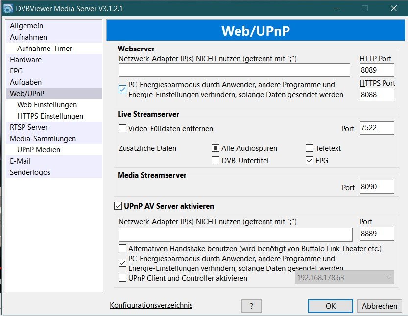

Griga Posted April 13, 2023 Share Posted April 13, 2023 2 hours ago, visionbrasil said: In meinem Eingangs Post stellte ich ja die Frage, ob dieses Verhalten normal ist. Also ob auch andere Smart TV Benutzer (mit anderen TV Marken) dieses Verhalten haben. Soweit ich das ermitteln kann, können nur Panasonic und Loewe-Fernseher Sat>IP - siehe hier. Es gibt aber noch andere Arten, TV im Netzwerk zu übertragen, insbesondere UPnP/DLNA, das der Media Server ebenfalls beherrscht (nachdem es im Webinterface -> Konfiguration -> UPnP aktiviert wurde). Zumindest einige Panasonic-Fernseher können das offenbar auch - siehe hier. Du kannst ja mal über die Schiene dein Glück probieren. Wenn es funktioniert, stehen auch Media Server-Aufnahmen am Fernseher zur Verfügung. Der Panasonic muss dabei wohlgemerkt als UPnP/DLNA Client arbeiten, nicht als Server. Letzteres brauchst du, wenn du mit dem DVBViewer auf Panasonic-Inhalte zugreifen willst, also für die umgekehrte Richtung. Quote Link to comment

Griga Posted April 13, 2023 Share Posted April 13, 2023 3 hours ago, visionbrasil said: Da frage ich mich nun, warum bei mir ja und bei dir nicht? Du hast HaraldL missverstanden. Sat>IP benutzt er mit dem Panasonic gar nicht. Was dich stört, passiert bei ihm nicht, wenn er sich Media Server-Aufnahmen über die von mir vorgeschlagene Alternative UPnP/DLNA am Panasonic anschaut. Das ist eine andere Schiene. Bitte noch mal sorgfältig lesen! Quote Link to comment
visionbrasil Posted April 13, 2023 Author Share Posted April 13, 2023 Ahh ok. Verstanden. Meinst du mit UPNP das hier? Da steht aber nix von DLNA. Das Video werde ich mir mal anschauen. Quote Link to comment
Griga Posted April 14, 2023 Share Posted April 14, 2023 10 hours ago, visionbrasil said: Meinst du mit UPNP das hier? Da steht aber nix von DLNA. Ja. Oder im Webinterface, wie bereits oben beschrieben. Mein Eindruck ist, dass es dir schwerfällt, hier geschriebene Antworten aufzufassen. Mal sehen, ob es mit dieser klappt. UPnP ist der Oberbegriff, DLNA eine bestimmte UPnP-Ausprägung. Der Panasonic sollte dir damit das anbieten, was du auch auf der Seite Medien des Media Server Webinterface vorfindest, also TV, Radio, Aufnahmen, Videos... Welche Kategorien erscheinen sollen, kannst du in den Media Server-Optionen -> UPnP Medien konfigurieren. Um Mediadateien auf deiner Festplatte via UPnP verfügbar zu machen, musst du noch folgende Schritte ausführen: In den Media Server-Optionen -> Medien-Sammlungen die Verzeichnisse angeben, in denen sich Mediadateien befinden. Im Webinterface auf der Aufgaben-Seite die Media-Datenbanken aktualisieren. Das veranlasst den Media Server, alle in den angegebenen Verzeichnissen enthaltenen Mediadateien zu erfassen und diese fortan via UPnP anzubieten. Quote Link to comment
