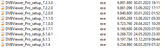

Gern würde ich die alte Version wieder installieren. Leider habe ich die nicht mehr.
Die Installer speichern sich selbst im Unterordner Setup des DVBViewer-Programmverzeichnisses (also i.a. in C:\Program Files (x86)\DVBViewer\Setup). Schau mal nach, ob sich dort noch der 7.2.2-Installer befindet.
Der Tipp war Gold wert. Ich habe die tatsächlich noch in dem Ordner.
