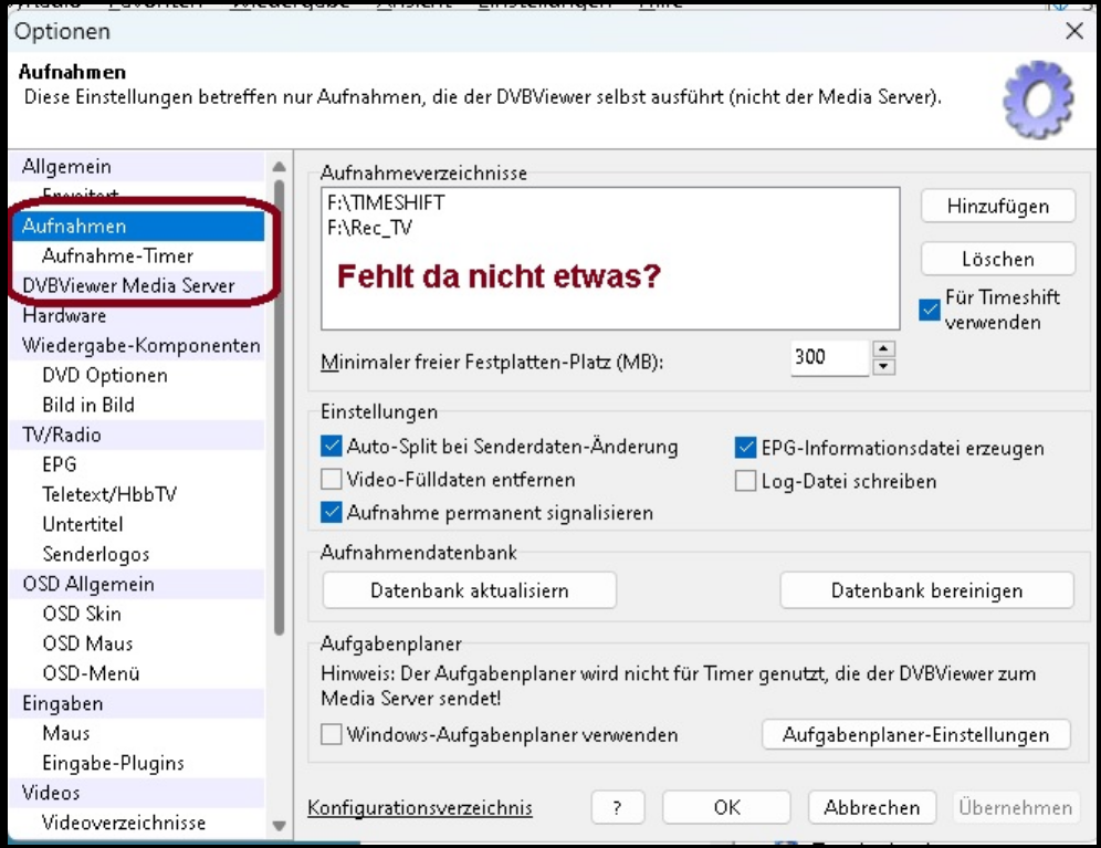

Griga Posted July 15, 2023 Posted July 15, 2023 vor 51 Minuten schrieb Moder64: Ich möchte bei der DVBViewer Version den Timeshift aktivieren. Aber wo und wie? Indem du bei laufender TV/Radiowiedergabe im Wiedergabe-Menü oder in der Kontollleiste auf Pause klickst. Der DVBViewer startet dann automatisch eine Timeshift-Aufnahme. Alternative: Im TV/Radio-Menü oder in der Kontrollleiste auf Timeshift klicken. Dann startet die Timeshift-Aufnahme, ohne dass die Wiedergabe pausiert. Die Einstellung in deinem Screenshot bestimmt, wo der DVBViewer die Timeshift-Aufnahme hinschreibt. Er löscht sie automatisch, sobald sie nicht mehr gebraucht wird. Wenn du mehrere Aufnahmeverzeichnisse definierst, würde ich das letzte für Timeshift verwenden lassen. In das erste schreibt der DVBViewer standardmäßig auch bleibende Aufnahmen. Weitere Timeshift-Einstellungen findest du unter Einstellungen -> Optionen -> TV/Radio. Im DVBViewer 7.0.0 wurde die Timeshift-Funktionalität grundlegend renoviert. Infos dazu findest du in den Versionshinweisen. Quote

ed lumen Posted May 25, 2024 Posted May 25, 2024 ist das die erklärung dafür, daß der haken bei optionen > aufnahme > für timeshift verwenden jedesmal wieder verschwindet? TS verwendet man doch oft, wenn man schnell eine aufnahme starten will, wer denkt an diesen haken, der ja schon wieder weg ist? ich empfinde das als rückschritt. eine extra-taste in der haupt-aufnahme-symbolleiste unten? wäre vielleicht nicht nur für mich eine alternative! Quote
Griga Posted May 25, 2024 Posted May 25, 2024 1 minute ago, ed lumen said: ist das die erklärung dafür, daß der haken bei optionen > aufnahme > für timeshift verwenden jedesmal wieder verschwindet? Nein. Dieser Haken markiert das Aufnahmeverzeichnis, das der DVBViewer für Timeshift verwenden soll. Er sollte sichtbar sein, wenn in der Liste der Aufnahmeverzeichnisse das Verzeichnis selektiert ist, in dem der DVBViewer Timeshift-Aufnahmen speichert. Wenn ein anderes oder kein Verzeichnis selektiert ist, ist der Haken nicht da. Wenn du den DVBViewer startest und dann Optionen -> Aufnahmen anwählst, ist zunächst kein Aufnahmeverzeichnis in der Liste selektiert und deshalb auch der Haken nicht sichtbar. Das hat dich womöglich in die Irre geführt. Quote
ed lumen Posted May 25, 2024 Posted May 25, 2024 (edited) ich habe dort immer dasselbe verzeichnis eingetragen, für alle aufnahmen. bei jedem start des programms ist der haken wieder weg, egal ob ich das verzeichne nun auch noch erstmal markiere oder nicht. wenn es wie früher irgendeinen weg gäbe, das behalten von TS DAUERHAFT zu aktivieren, ohne jedesmal 3 verschiedene aktionen durchzuführen, fände ich das gut. wie gesagt: früher war das easy-bisy, einmal ein haken gesetzt und gut war's ... Edited May 25, 2024 by ed lumen Quote
Griga Posted May 26, 2024 Posted May 26, 2024 9 hours ago, ed lumen said: ich habe dort immer dasselbe verzeichnis eingetragen, für alle aufnahmen. Es gibt also nur ein Verzeichnis in der Liste, richtig? 9 hours ago, ed lumen said: bei jedem start des programms ist der haken wieder weg, egal ob ich das verzeichne nun auch noch erstmal markiere oder nicht. Das kann ich nicht nachvollziehen. Hast du vielleicht den Klick auf Übernehmen oder OK vergessen? Überleben andere Einstellungsänderungen auf Optionen -> Aufnahmen einen Neustart? Im Grunde spielt es aber keine Rolle. Wenn kein Verzeichnis mit "Für Timeshift verwenden" markiert ist, sucht es der DVBViewer automatisch aus und nimmt i.a. das erste verfügbare Aufnahmeverzeichnis, also bei dir das einzige. Wenn du es genau wissen willst, kannst du auch mit einem Texteditor in der setup.xml aus dem Konfigurationsordner nachschauen. Der Eintrag Timeshift in der Section General gibt das Verzeichnis an, z.B. <entry name="Timeshift">D:\Dateien von Griga\Videos\DVBViewer Pro</entry> oder <entry name="Timeshift">Auto</entry> Quote

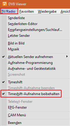

Griga Posted May 30, 2024 Posted May 30, 2024 On 5/27/2024 at 3:44 PM, ed lumen said: xml geht an dich. Danke. Ich habe dein Aufnahmeverzeichnis bei mir angelegt und meine setup.xml gegen deine ausgetauscht. Ich konnte das Problem jedoch nicht nachvollziehen. Wenn ich für dein Aufnahmezeichnis den Haken bei Optionen -> Aufnahmen -> Für Timeshift verwenden setze, bleibt er erhalten. Keine Ahnung, wie du das hinkriegst, dass er von selbst verschwindet. On 5/27/2024 at 3:44 PM, ed lumen said: im alten schreibst du zb "TV/Radio -> Timeshift-Aufnahme beibehalten repräsentiert dieses Flag.", während es aktuell die einstellung dort nicht mehr gibt. Der Menüpunkt fehlt bei dir im DVBViewer??? Das möchte ich sehen. Bitte einen Screenshot! On 5/27/2024 at 3:44 PM, ed lumen said: mich irritiert jedesmal aufs neue, daß die stop-taste eine aufnahme nicht stopt. Welche Stop-Taste? Auf deiner Tastatur? Oder Fernbedienung? Quote
ed lumen Posted May 30, 2024 Posted May 30, 2024 (edited) wenn dann bekommt DVBViewer hin, daß der haken immer wieder verschwindet, nicht ich! bitte (7.3.0.0) > bild. die OSD-stop-taste. fernbedienung? Edited May 30, 2024 by ed lumen Quote
Griga Posted May 31, 2024 Posted May 31, 2024 11 hours ago, ed lumen said: wenn dann bekommt DVBViewer hin, daß der haken immer wieder verschwindet, nicht ich! Bei einem einzigen kümmerlichen Aufnahmeverzeichnis ist es sowieso egal, ob da ein Haken ist oder nicht. Ich sehe zur Zeit keinen Anlass, dem weiter nachzugehen. 11 hours ago, ed lumen said: bitte (7.3.0.0) > bild. Wie hast du dich denn dorthin verirrt? Die Rede war von einem Menüpunkt! Da ist die Option schon seit Jahrzehnten. Sie war noch nie woanders. 11 hours ago, ed lumen said: die OSD-stop-taste. fernbedienung? Auf allen mir bekannten Geräten bewirkt "Stop" das Beenden der Wiedergabe. Aufnahmen werden i.a. beendet, indem man die Aufnahmetaste ein weiteres Mal drückt. So auch beim DVBViewer. Da erscheint dann ein OSD-Menü mit verschiedenen Optionen bezüglich der laufenden Aufnahme. Das werde ich keinesfalls wegen extravaganter Sonderwünsche ändern. Quote
