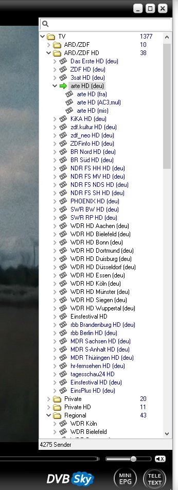

Nach Sendersuchlauf des DVBSky Viewer mit angeschlossener DVBSKy S860 DVB-S/S2 USB werden zwar WDR-HD-TV-Sender (schwarz) dargestellt, jedoch ist kein Empfang möglich. Andere (blaue) Sender funktionieren.
Anbei die fragliche Senderliste.
Was wäre zu tun, damit die schwarzen HD-Sender empfangbar werden?
Besten Dank!
Schwarz = DVB-S, Blau = DVB-S2.
Deine Senderliste ist veraltet. Die schwarzen HD-Sender sind inzwischen auf einer anderen Frequenz (wenn ich mich recht erinnere) und auch blau. Du bräuchtest eine aktuelle Senderliste oder müsstest einen Suchlauf durchführen.

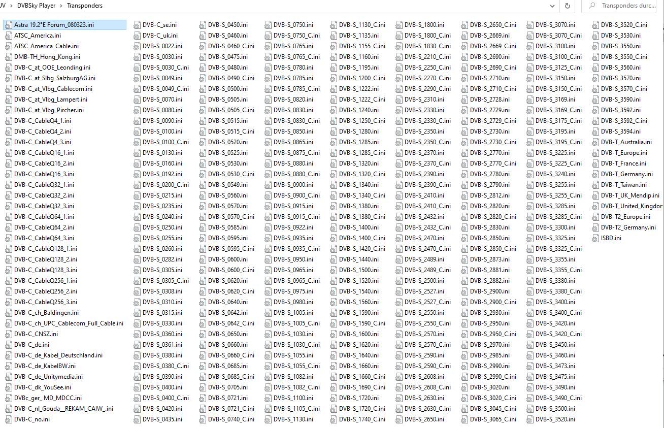

Das, was in der Transponderliste steht, als Bild anbei.
Das einkopieren der als erstes zu sehenden neuen ini wird leider nicht beim Suchlauf mit angezeigt.
Der Inhalt ist auch anders strukturiert, die "alte" DVB-S_192.ini habe ich einmal mit eingefügt.

Die hat womöglich keinen passenden Dateinamen. Im Anhang eine aktuelle Transponderliste für Astra 19,2° Ost mit dem gleichen Dateinamen wie deine alte. Das sollte passen.

Das hat 1A funktioniert, vielen Dank!
