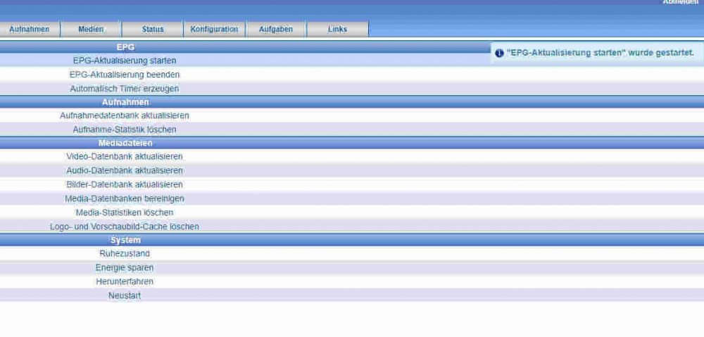

Im Mediaserver Interface bin ich auf Aufgaben -> EPG-Aktualisierung starten gegangen. Dies wurde auch gestartet. Unter Status habe ich 8 Sat-IP Einträge, die auch bei offenem DVBViewer nicht anzeigt, dass einer in Verwendung ist. Kathrein hat ebenfalls ein Tool um anzuzeigen ob ein Kanal für Wiedergabe/Aufzeichnung/EPG Aktualisierung belegt ist. Bei geöffneten DVBViewer wird einer belegt angezeigt, bei EPG Aktualisierung nicht.

vor 14 Stunden schrieb cstruck:
Hat dein Kathrein tatsächlich 8 physikalische Tuner, die unabhängig voneinander Empfang haben? Es sollte nur so viele Einträge geben, wie nutzbare Tuner vorhanden sind.
Dein DVBViewer ist nicht für die Zusammenarbeit mit dem Media Server konfiguriert. Es fehlt die Ausführung von Hilfe -> Media Server Wizard im DVBViewer. Er richtet deine Konfiguration so ein, dass nur der Media Server direkt auf den Kathrein zugreift und der DVBViewer TV-Daten über den Media Server erhält. Allerdings: Solange der Media Server noch nicht einwandfrei funktioniert, lasse es erst mal für Test- und Vergleichzwecke so.
Was beim Vergleich der hardware.xml des DVBViewers und der svchardware.xml des Media Servers auffällt, sind verschiedene Portadressen für den Kathrein - beim DVBViewer 554 (der Standardport für RTSP), beim Media Server merkwürdige 9527. Nur eine kann richtig sein. Ich würde deshalb in den Media Server-Optionen (SvcOptions.exe) -> Hardware sämtliche Einträge löschen und danach erneut "Sat>IP Server suchen" ausführen.
Link to comment
Vielen vielen Dank, Griga.
SvcOptions habe ich gemacht und nun rennt die EPG Aktualisierung.
Zu 1)
Jep der Kathrein Sat>IP-Server (EXIP 418) hat insgesamt 8 Teilnehmer/Tuner entweder als Multicast oder Unicast Betrieb. Der defekte 414 hatte nur 4 Teilnehmer/Tuner
Zu 2)
Werde ich noch probieren, da ich jedoch den DVBViewer eigentlich nie verwende kann es auch so bleiben.
